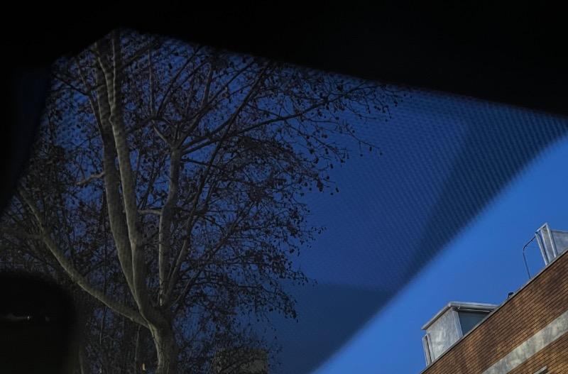

  1. Creo que es totalmente culpa de la luna. Poniendo el radar mas orientado a este cuadro de la foto, capta mas. Perl nada que ver con el coche que tenia antes. Gracias a todos por la ayuda.
  2. Buenas. Pues eso… extrañamente el Genevo max no me detecta nada desde el parabrisas delantero. En cambio si por el trasero e incluso en el momento de pasar justo al lado del radar. Hasta çe he dado la vuelta por si estaba defectuoso de fabrica. ¿Alguien sabe si el cristal delantero tiene algun tratamiento que bloquee la señal? Por si sirve. El coche es un VW iD5 GTX Gracias
