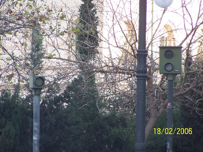

PEPITO
Hola, en la foto que adjunto, quisiera saber que tipo de radar es, ya que con el 975r no pita ninguna banda, y hay que yo sepa 4 en Valencia capital.<p><a href="https://www.todoradares.com/foro/uploads/monthly_2006_02/RADAR.jpg.87d83a138d0b5ff4049de0c1d3cd0ded.jpg" class="ipsAttachLink ipsAttachLink_image"><img data-fileid="367" src="https://www.todoradares.com/foro/uploads/monthly_2006_02/RADAR.jpg.87d83a138d0b5ff4049de0c1d3cd0ded.jpg" class="ipsImage ipsImage_thumbnailed" alt=""></a></p>
RADAR.thumb.jpg.6c97bd09e4b64a106177e432

Esas cabinas llevan muchos años por Valencia. Creo que no son radares, sino que sacan fotos de la gente que se salta el semáforo. Yo las he visto alguna vez funcionando por la noche. Tiran un par de fotos, al ponerse en rojo y un momento después (1/2 seg. más o menos).
¿Dónde está hecha esa foto?¿Es la de Fernando el católico?

Es la de Fernando el catolico, tambien hay otro en el tunel de Guillem de CAstro, otra en el cruce de nuevo centro con avda.Campanar.
Hay otro Radar a la salida del tunel de Paseo Pechina que es distinto a los anteriores, pero el 975r no da señal en ninguna banda y ese si que se que es un radar operativo, pero no se en que frecuencia.

El del paseo de la pechina tengo que ir a verlo, ese no lo conozco. Mosquea que sea diferente. Por lo de que de señal, podría ser que estuviera apagado. El multanova de la V21 hace bastante que no lo veo encendido nunca.
¿llevas encendida la Ka ancha? lo digo por si fuera de 35GHz como el de la A7

Eso es un TRAFFIPAX TraffiPhot III. Lo fabrican los mismos que hacen los Multanova y es exclusivamente para multar a los que se salta el semaforo en rojo.
No lo cogen los detectores porque no fucniona con RADAR sino que funciona mediante espirales de indcuccion que se entierran debajo del la carretera, al estilo Truvelo ingles. Cuando el coche pasa por encima cuando el semafor esta en rojo, te saca un foto.

Gracias, pero existe un aparato de esos que esta justo a la entrada de un tunel que no existe cerca ningun semaforo esta a 30 metros de un semaforo.
Sobre el aparato de paseo pechina es una camara de trafico y no radar, de momento, ya que a la entrada del tunel si que pone velocidad controlada por radar.

Efectivamente en principio sirven tambien para medir la velocidad mediante los sensores instalados en el suelo.
Nuestro buen amigo PUNTXA fue el descubridor de estos radares en valencia, al principio estaba muy mosqueado porque no emitia en ninguna banda hasta que hable con el y me comento que el suelo de la carretera estaba cortado por lo que todo nos hace pensar que es un radar.
Ademas esta el hecho del limite de velocidad que es ridiculo en esta zona.
