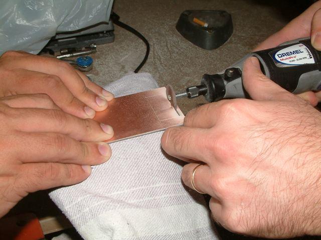

kx0 Posted September 6, 2005 Report Posted September 6, 2005 Pues aqui una pequeña muestra del "trabajo de chinos"<p><a href="https://www.todoradares.com/foro/uploads/monthly_2005_09/56fd037e12aad_CorteplacasLH.JPG.e04467665ceb095035bcac349eb3fb20.JPG" class="ipsAttachLink ipsAttachLink_image"><img data-fileid="42" src="https://www.todoradares.com/foro/uploads/monthly_2005_09/56fd037e12aad_CorteplacasLH.JPG.e04467665ceb095035bcac349eb3fb20.JPG" class="ipsImage ipsImage_thumbnailed" alt=""></a></p> Quote

CLF Posted September 7, 2005 Report Posted September 7, 2005 podemos juntar las dremel y trabajar mas deprisa, buen trabajo , aunque solo sea por probarlo y tenerlo lo pedire y si va mal, puff pos me quedo con el h donde lo llevo Quote
