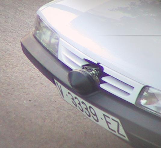

TOX-TOX Posted October 9, 2005 Report Posted October 9, 2005 He leído con muchísimo interés el post (y también el de forocoches). Antes de empezar, que conste que no tengo ni idea de microondas, parábolas ni nada parecido, ni siquiera de electrónica. La cuestión es la siguiente: ¿se podría utilizar para hacer pruebas la misma parabólica que utiliza la misma GC? Es decir, la parábola del multanova. El emisor-receptor es una parabólica tapada por un capuchón que parece de goma, y que a los tíos les va muy, pero que muy bien Resulta que el otro día les pude observar desde el balcón, La antena está delante del coche y cuando acabaron "la faena", simplemente la quitaron y la guardaron en el maletero. Dejo la foto (ya la he dejado antes), pero lo hago de nuevo.<p><a href="https://www.todoradares.com/foro/uploads/monthly_2005_10/frontal_coche.jpg.f05b41bb81f08eb93749ae0248212eb7.jpg" class="ipsAttachLink ipsAttachLink_image"><img data-fileid="137" src="https://www.todoradares.com/foro/uploads/monthly_2005_10/frontal_coche.jpg.f05b41bb81f08eb93749ae0248212eb7.jpg" class="ipsImage ipsImage_thumbnailed" alt=""></a></p> Quote
FerScrich Posted October 10, 2005 Report Posted October 10, 2005 Hola ToxTox Efectivamente, toda parabola emisora TX, puede usarse como receptora RX, ambas son iguales y con la misma longitud de onda. Si tienes la oportunidad de hacerte con una parabola de esas tienes suerte ya que es la mejor antena que puedes tener. O bien fabricartela igual, que eso es lo que pretente este post. En resumen SI vale, perfectamente. Quote
