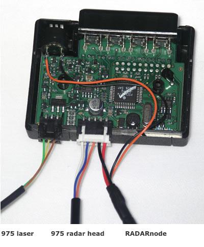

kualyty Publicado 26 de Agosto del 2011 Autor Reportar Compartir Publicado 26 de Agosto del 2011 Gracias CLF. La conexion en la centralita casi la tenia clara por que en el foro habia una foto. adjunto foto. Mi problema es que los cable naranja, azul y blanco NO SE a que pines del conector MINI DIN de la antena van. Si consigo esto lo tengo resuelto. incluso he contactado con BELTRONICS pero me dicen que los llame por telefono. Antes quiero intentar resolverlo con el foro.<p><a href="https://www.todoradares.com/foro/uploads/monthly_2011_08/RADARnode_975_wiring_small.jpeg.dc3600a57d827aa2dd89f9ac3c4c5f4c.jpeg" class="ipsAttachLink ipsAttachLink_image"><img data-fileid="3561" src="https://www.todoradares.com/foro/uploads/monthly_2011_08/RADARnode_975_wiring_small.jpeg.dc3600a57d827aa2dd89f9ac3c4c5f4c.jpeg" class="ipsImage ipsImage_thumbnailed" alt=""></a></p> Citar Enlace al comentario Compartir en otros sitios web More sharing options...

CLF Publicado 8 de Septiembre del 2011 Reportar Compartir Publicado 8 de Septiembre del 2011 Gracias CLF.La conexion en la centralita casi la tenia clara por que en el foro habia una foto. adjunto foto. Mi problema es que los cable naranja, azul y blanco NO SE a que pines del conector MINI DIN de la antena van. Si consigo esto lo tengo resuelto. incluso he contactado con BELTRONICS pero me dicen que los llame por telefono. Antes quiero intentar resolverlo con el foro. y esa foto de que es? Citar Enlace al comentario Compartir en otros sitios web More sharing options...
