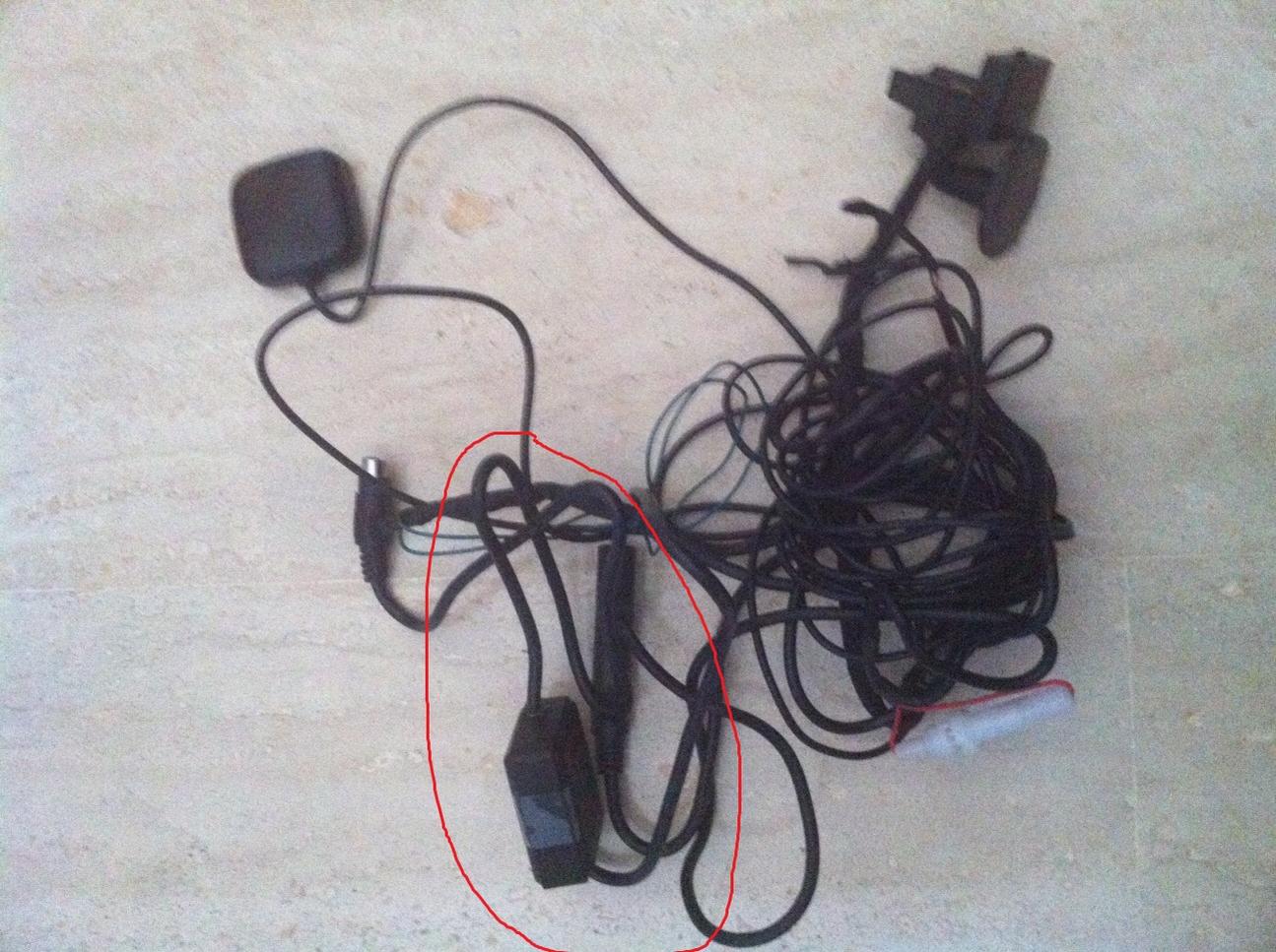

Buenas, recientemente he adquirido un detector de segundamano y en la maraña de cables hay uno de los elementos que no logro identificar que es... sin este elemento todo parece funcionar correctamente, así que me queda la duda de para que servirá???
Preguntar al dueño es lo primero que he hecho, y lamentablemente no tiene ni idea, así que he optado por preguntar a los expertos...
Se trata de un road pilot con antena "indetectable" según me han dicho, y el elemento en cuestión, marcado en rojo en la foto, parace que va conectado a la "T" del roadpilot entre la antena del morro y la propia T.

Es parecido..! esta tarde colgaré fotos con más detalle.. por un lado es igual que el que me envías en tu enlace, pero en el otro lado no lleva una conexión tipo RJ11 como las de teléfono, simplemente sale un cable, pero si que tiene ese led en un lado..
Y no, no se exactamente que antena es... es posible entonces que sea necesario ponerlo para que funcione bien todo el equipo..

Es una base de road pilot, con antena GPS y chip TDR1 para evitar bloqueo de 975 H0
Pregunta lo que necesites que me lo se de memoria.

Eiii!!! sois los mejores.. exactamente es lo de la foto del primer enlace que pone "Sistema"... ya no hace falta pues que suba ninguna foto.. ;)
Entonces es un chip, el TDR1, necesario para montar mi antena con el roadpilot, me queda claro, pregunta, puede estar escondido en el coche no? Por lo que deduzco es un invento de Todoradares no? Está genial.
