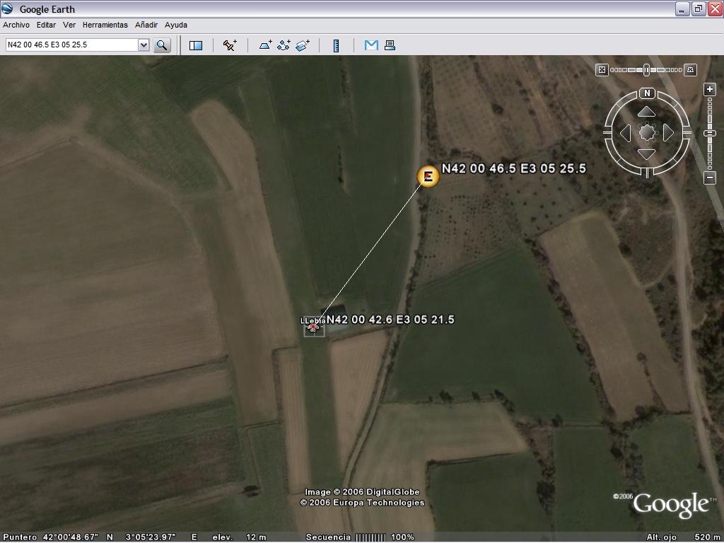

Amigos compañeros, he leido bastantes mensajes en estos foros y observo que bastantes se refieren a falta de precisión, sea en waypoints ó en los mapas del PC para situar dichas marcaciones, utilizando el programa de referencia POIEDIT, que aunque lo encuentro valido por su sencillez de manejo, tambien os digo que nunca se podrá calibrar con exactitud porque le falta el imprescindible DATUM que debe tener cualquier programa de calibración, bajo mi opinión los mejores son CompeGPS (Air, Land ó Pocket), y Oziexplorer.
Esto de los Datum's es tan imprescindible como las propias coordenadas, yo me he encontrado con pistas de aterrizaje desplazadas en segun que mapas, que estaban calibrados con el Datum WGS84 (Internacional) desplazadas con respecto a mis waypoints (calibrados en mi GPSMAP 196) con nuestro Datum European 1950, diferencias hasta 500 mts......y eso con el tema que tratamos significa que nos hemos pasado el radar y nos han fotografiado.
Por ello me atrevo a sugerir que en las coordenadas incluyais en que Datum los ha tomado vuestro GPS, porque estos aparatos suelen venir por defecto de fabrica con el Datum WGS84 y eso no causa ningún problema para volver al mismo waypoint con el mismo GPS que ha hecho la marcación, el problema viene cuando esas coordenadas las traspasamos a otra persona que pudiera tener su GPS configurado con otro Datum diferente, por ejemplo European 1950, entonces ahí si que hay una diferencia apreciable y no deseada.
Si os atrae la investigación podeis comprobarlo insitu con el estupendo programa Google earth, esta con Datum WGS84, marcais con el GPS un waypoint conocido, esas coordenadas que el GPS os proporciona, las pasais al Google earth y en la foto del satelite podeis ver el posible desplazamiento de las dos posiciones, utilizando la regla de medir distancias del Google.
Lo que yo desconozco, en los navegadores actuales, tipo Tom-tom, que es muy probable que vayan a piñón fijo, y no se puedan configurar con el Datum oportuno y lo hagan con el "americanizado WGS84" por defecto, entonces si esto es así, recomiendo encarecidamente a los padres de las listas de Poi's que pongan siempre en que Datum se ha hecho la marcación, para el que tenga GPS configurable sepa a que atenerse.
Siento haberme extendido un poco, pero el tema creo que se las trae, y entre todos a ver si somos capaces de contrarestar las barbaridades que nos regalan nuestras "autoridades", con el despilfarro de nuestros impuestos para comprar y más comprar estos radares, que yo todavía no tengo demasiado claro en su legalidad absoluta.

Siguiendo con este hilo, que opino es de vital importancia para muchos compañeros, voy a ver si soy capaz de pegar una imagen que ilustra mucho mejor que con palabras, que ocurre cuando tenemos un waypoint tomado con el Datum WGS84 (por defecto en GPS....se supone), y otro usuario toma esas coordenadas y su aparato lo tenga configurado con el Datum ED-50 (European 1950). Todos los GPS's en sus marcaciones las toman en WGS84, pero si hemos cambiado el Datum, entonces el GPS nos lo convertira automáticamente y nos mostrará las coordenadas de nuestro Datum en la pantalla, si esas coordenadas las traspasamos a alguien que tuviera su GPS en WGS84......ahí ya tenemos un error, que en el caso de la foto de Google adjunta es exactamente 152 mts., entre el pepino (WGS84)que se ve en el centro de la pista y el punto E (ED-50, European 1950). Si a ese desfase, empezamos a sumar toda otra serie de errores, como mala geometría de los satélites en ese momento ó mala visión del número de satélites etc. etc., el error puede ser de órdago.
[ATTACH]1515[/ATTACH]

Ahí está la cuestión, si en este foro de 3000 +/- compañeros, una gran parte pueden llevar GPS's a piñón fijo sin posibilidad de configurar el Datum, pero hay otra parte que sí podemos cambiarlo, mi GPSmap 196 es uno de ellos, y si no sabemos a que Datum se refieren las marcaciones.....pues eso, que estamos añadiendo un error a nuestro punto.
Amigo compañero, no tiene nada que ver el error de desplazamiento del waypoint con si el mapa es de grafico rasterizado ó vectorial, las coordenadas son inamovibles, tanto las astronómicas como las geodesicas, pero es requisito indispensable que el mapa esté correctamente calibrado.....con su Datum correspondiente, dependiendo de cada zona en concreto. Lo que si afecta a la visualización es el nivel de zoom que tengamos establecido.
