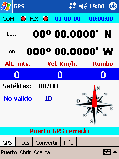

FerScrich Publicado 20 de Octubre del 2005 Reportar Compartir Publicado 20 de Octubre del 2005 Os quiero presentar ya terminado a falta de algun bug, a mi pequeñin, se llama GPS-PDIs. En primer lugar dar las gracias publicas al Foro de programacion y en particular a Serch2, jjca y GPSadicto, los cuales me han ayudado mucho en el parto. Os explico un poco que hace: Una vez seleccionado el puerto por donde va a recibir el GPS y guardar la configuracion, empezara a recibir sentencias NMEA las cuales va presentando. Es util para guardar posiciones y exportarlas a Oziexplorer en formato txt, donde se obtiene altitud, fecha, hora. Tambien puede exportar a formatos asc por separadores de comas. Tambien puedes convertir coordenadas en los tres formatos habituales, grados minutos y segundos a Grados decimales y grados minutos.minutos. Puedes enviarle las coordenadas en formato ov2, para el TomTom (Gracias Search2) En fin para mi trabajo me es muy util ya que luego importo las coordenadas con el complemento para PC que es el Editor PDIs y de esta forma tener una base de datos que debidamente exportada puedo tenerla en los distintos navegadores. Ambos programas si deseais probarlos estan aqui : GPS-PDIs Editor PDis Os pongo unas capturas para que veais el GPS-PDIs Gracias de nuevo Pincha en la minuatura y veras las distintas ventanas.<p><a href="https://www.todoradares.com/foro/uploads/monthly_2005_10/GPS.gif.587bdb353f015f416bb261093ac5a1db.gif" class="ipsAttachLink ipsAttachLink_image"><img data-fileid="164" src="https://www.todoradares.com/foro/uploads/monthly_2005_10/GPS.gif.587bdb353f015f416bb261093ac5a1db.gif" class="ipsImage ipsImage_thumbnailed" alt=""></a></p> Citar Enlace al comentario Compartir en otros sitios web More sharing options...
juinta Publicado 21 de Octubre del 2005 Reportar Compartir Publicado 21 de Octubre del 2005 Hola artista!!!, esto me interesa, pero soy nuevo... Tengo el tt5 en el nokia...podrías explicar un poco en "cristiano" la utilidad real....captura de pdis directa y la posibilidad de exportarlos a .txt u otros formatos de navegadores...si es así muy bueno, si no?, enciende la luz, que no veo nada!!!!!!!1 gracias y S2 Citar Enlace al comentario Compartir en otros sitios web More sharing options...
FerScrich Publicado 21 de Octubre del 2005 Autor Reportar Compartir Publicado 21 de Octubre del 2005 Hola juinta... Esta criatura, recibe señales de GPS. osea que tu apagas el tomtom ya que no puede haber dos utilidades conectadas al mismo puerto, (salvo uses algun invento). vale en puertos pones los que usa tu gps por defecto esta en com8 a 57600 , vale una vez te funcione apareciendote en la primera pantalla las coordenadas de donde estas, entonces guardas esa configuracion y siempre que arranques ya la coge y listo. Vale... su uso. Cuando estas en una posicion como sabes el TT lo guarda pero yo no he sabido sacarla fuera del tt a parte que le quitaron ir a coordenada. Pues como te cuento, una vez estas en la posicion puedes guardar esa posicion de varias formas en la pestaña PDIs como oxi, ó asc para despues importarlas con el oxi o cualquier navegador que use asc tipo Nawman, destinator etc.. elijes carpeta nombre etc ya sabes.... Pestaña Convertir. Aqui tienes varias opciones puedes convertir cualquier coordenada en el formato que te den o puedes decir que te convierta la que estas recibiendo con tu gps. Bien una vez , lo hagas como lo hagas te aparezca en Grados decimales las coordenadas pulsas sobre las manitas , pones el nombre del Punto, elijes carpeta, nombre etc y sabes que debes de grabarlo donde esten los mapas osea iberia-map das guardad y listo. Te vas al tomtom y te aparecera como un cuadrado rojo si lo has guardado con el nombre por defecto y si lo guardas en algun fichero que tengas pues saldra con el bmp que tenga ese fichero. En la pestaña de info tienes datos de satelites, trafico entre gps y satelites precision de la posicion : PDCP PRECISION GLOBAL HDOP PRECISION HORIZONTAL VDOP PRECISION VERTICAL ahhhh hay que Abrir el puerto ehhh sino no va Disfrutarlo PD: se me olvidaba el cuadradito de la grafica es el boton de convertir. Citar Enlace al comentario Compartir en otros sitios web More sharing options...
