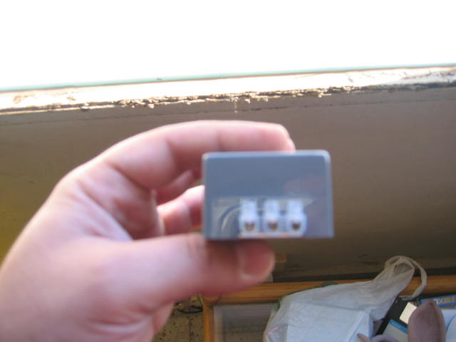

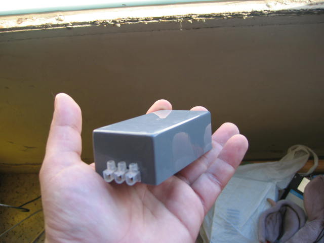

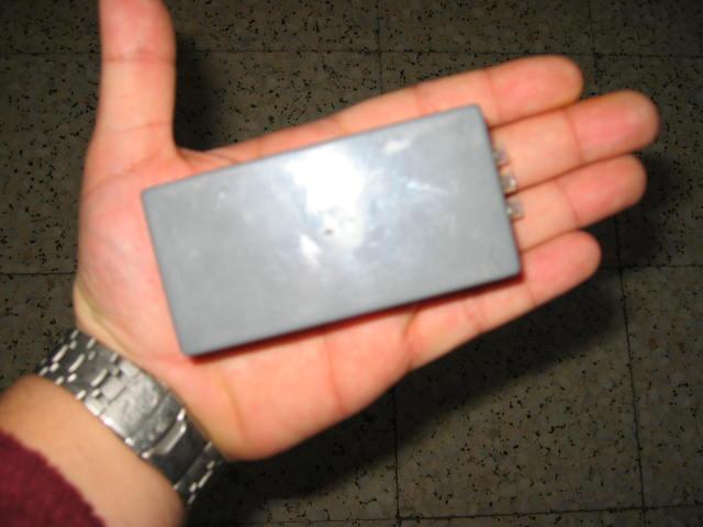

suzuki600 Publicado 8 de Marzo del 2007 Reportar Compartir Publicado 8 de Marzo del 2007 Hola.Pues en mi caso llevaba el 975 siempre encendido porque tenia la centralita escondida.Entro en el coche, al dar el primer punto a la llave el 975 empieza a pitar...esperate a que acabe y despues, al arrancar el coche otra vez de lo mismo, a pitar. Así mismo, cuando llegas a un sitio y paras el coche sin quitar la llave, aunque el bel sigue encendido, cuando arrancas de nuevo otra vez a pitar... Acabe hasta los h**** de la secuencia de arranque del 975 y además no creo que esos cortes de corriente tan frecuentes sean muy buenos para cualquier aparato electronico(para eso lleva su boton de encendido) Hablé con un electronico comentandole el problema y me hizo un aparatito que evita todo esto.Cuando das el primer punto a la llave al 975 no le llega corriente hasta los 6 segundos, tiempo suficiente para que se apagen los testigos de tu cuadro de instrumentos y arranques.Con esto solo tendras una secuencia de arranque y no 2.Además, Una vez arrancado, cuando pares el coche sin sacar la llave, al arrancar de nuevo no sonará ya que el aparatito suministra la energia al 975 durante la caida de tensión en el arranque. Os pongo algunas fotillos del susodicho artilugio... Le pediré que me de el esquema electrico y lo posteare aki por si alguien se atreve con el Si alguien no quiere hacerlo o no tiene tiempo que me mande un mp, ya que yo tengo el mio y lo vendere. Un saludo<p><a href="https://www.todoradares.com/foro/uploads/monthly_2007_03/IMG_1208.JPG.f6aac359e52861a2321a2a79c554f7da.JPG" class="ipsAttachLink ipsAttachLink_image"><img data-fileid="1304" src="https://www.todoradares.com/foro/uploads/monthly_2007_03/IMG_1208.JPG.f6aac359e52861a2321a2a79c554f7da.JPG" class="ipsImage ipsImage_thumbnailed" alt=""></a></p><p><a href="https://www.todoradares.com/foro/uploads/monthly_2007_03/IMG_1210.JPG.fadd325b63c0988101ba41a44136d001.JPG" class="ipsAttachLink ipsAttachLink_image"><img data-fileid="1305" src="https://www.todoradares.com/foro/uploads/monthly_2007_03/IMG_1210.JPG.fadd325b63c0988101ba41a44136d001.JPG" class="ipsImage ipsImage_thumbnailed" alt=""></a></p><p><a href="https://www.todoradares.com/foro/uploads/monthly_2007_03/IMG_1211.JPG.74a5a34bf292d23b68e2b4dcc94c22fe.JPG" class="ipsAttachLink ipsAttachLink_image"><img data-fileid="1306" src="https://www.todoradares.com/foro/uploads/monthly_2007_03/IMG_1211.JPG.74a5a34bf292d23b68e2b4dcc94c22fe.JPG" class="ipsImage ipsImage_thumbnailed" alt=""></a></p> Citar Enlace al comentario Compartir en otros sitios web More sharing options...

kx0 Publicado 8 de Marzo del 2007 Reportar Compartir Publicado 8 de Marzo del 2007 El invento es un temporizador que carga un condensador electrolítico a través de una resistencia Cuando el condensador está cargado, da señal a un transistor que deja pasar la corriente de alimentación y para entonces ya hemos puesto el contacto y dado al arranque y motor en marcha Jugando con los valores de la resistencia se puede dar mas o menos temporización Me gustaría que me mandaras el esquema para hacerme el aparatejo El TDR-2 ya lleva este sistema incorporado y hasta los 10 sg no da corriente dando margen suficiente para dar al arranque Ahora no llevo el TDR-2 porque lo están reprogramando para los pequeños fallos que tenía y aunque llevo el Road Pilot y no da la secuencia de inicio, tambien llevo el Peretronic que si que pita, aunque solo un par de pitidos y discretos y lo que comentaís es verdad esos cortes tan rápidos de la alimentacion no son nada buenos para la electrónica Saludos Citar Enlace al comentario Compartir en otros sitios web More sharing options...

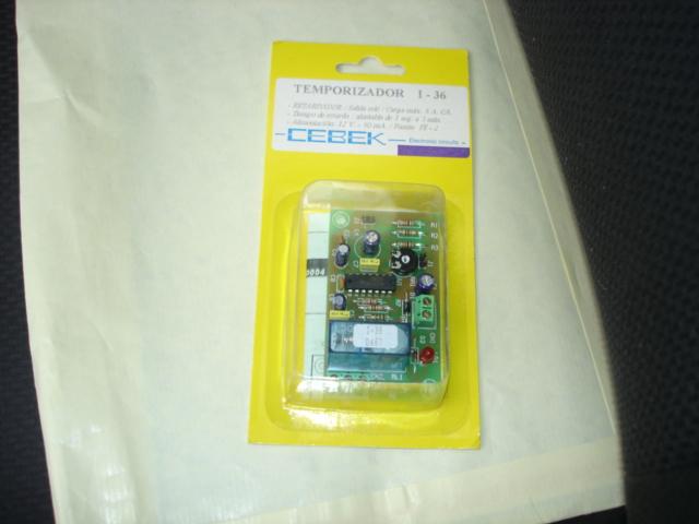

Vimasaca Publicado 28 de Abril del 2007 Reportar Compartir Publicado 28 de Abril del 2007 Aqui Teneis más informacion del temporizador y podeis bajaros las caracteristicas. Yo se lo voy a poner haber como funciona. Citar Enlace al comentario Compartir en otros sitios web More sharing options...

jopete Publicado 9 de Mayo del 2007 Reportar Compartir Publicado 9 de Mayo del 2007 Hola a todos , yo me he instalado un rele temporizador que me he comprado por 22€, tiene regulacion de 1 segundo a 3 minutos, le pones el tiempo que te parezca correcto para que se encienda a partir de que arranques el vehiculo y ya ta. . Asi he solucionado el problema de cuelque que tenia<p><a href="https://www.todoradares.com/foro/uploads/monthly_2007_05/56fd0566c22cc_fotos1.jpg.15d666dbfd02c1929d8d1562c06c1793.jpg" class="ipsAttachLink ipsAttachLink_image"><img data-fileid="1465" src="https://www.todoradares.com/foro/uploads/monthly_2007_05/56fd0566c22cc_fotos1.jpg.15d666dbfd02c1929d8d1562c06c1793.jpg" class="ipsImage ipsImage_thumbnailed" alt=""></a></p> Citar Enlace al comentario Compartir en otros sitios web More sharing options...
