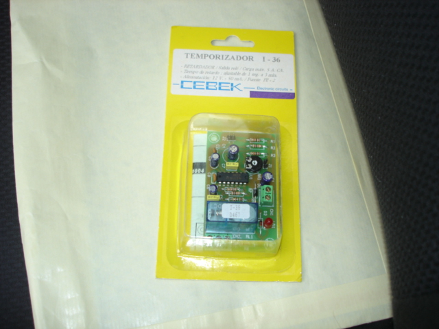

jopete Publicado 25 de Abril del 2007 Autor Reportar Compartir Publicado 25 de Abril del 2007 Hola a todos otra vez, bueno despues de reiniciar,reprogramar etc..., logre llegar a la conclusion de que el fallo de la centralita era debido a los picos que daba el contacto ya que tiene 3 posiciones y al pasar por cada una de ellas pues se encendia y se apagaba. Bueno pues al final la solucion fue poner un temporizador para que cuando ponga contacto y arranque, tarde en encenderse el copi, aproximadamente 40 s, ya que tengo un td, y hay que esperar a los calentadores. Bueno el temporizador me ha costado 22 € y puedes regularlo entre 1s y 3minutos, la instalacion es facil, solo tienes que seguir el esquema que te trae .<p><a href="https://www.todoradares.com/foro/uploads/monthly_2007_04/fotos.jpg.23b58b386ba66aab80977c1845f7ea32.jpg" class="ipsAttachLink ipsAttachLink_image"><img data-fileid="1434" src="https://www.todoradares.com/foro/uploads/monthly_2007_04/fotos.jpg.23b58b386ba66aab80977c1845f7ea32.jpg" class="ipsImage ipsImage_thumbnailed" alt=""></a></p> Citar Enlace al comentario Compartir en otros sitios web More sharing options...
