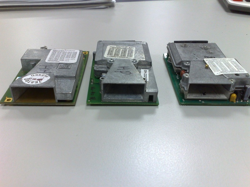

Walker Posted December 4, 2007 Report Posted December 4, 2007 Los Ventura y los 966/660 viejos viejos, tenian la bocina interna desplazada a un lado. Como dice julian1982 la diferencia con las antenas de 975 H0 y 660 evo es sobre el eje longitudinal respecto de los HH, AZ.... y antenas de roadpilot nuevas. Esta diferencia es de 1.6 mm. Resumiendo 660R/966R, 975 H0, AR007xx al AR1800 cono H+ 975 HH, AZ... cono HH+ 966 del 2007 H+ saludos walk Quote

Walker Posted December 4, 2007 Report Posted December 4, 2007 Aquí teneis toda la tribu, incluido el modelo Berki92: SS2 walk<p><a href="https://www.todoradares.com/foro/uploads/monthly_2007_12/975HHHO660.jpg.374f22156248084e5743e8ab484a65ef.jpg" class="ipsAttachLink ipsAttachLink_image"><img data-fileid="1836" src="https://www.todoradares.com/foro/uploads/monthly_2007_12/975HHHO660.jpg.374f22156248084e5743e8ab484a65ef.jpg" class="ipsImage ipsImage_thumbnailed" alt=""></a></p> Quote
berki Posted December 4, 2007 Report Posted December 4, 2007 Aquí teneis toda la tribu, incluido el modelo Berki92:SS2 walk Joer pero si la mia es un engendro entre la HO y la Berki92 :tsk: Quote
