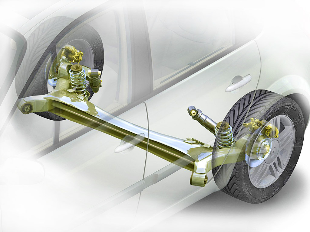

pinn Publicado 22 de Enero del 2008 Reportar Compartir Publicado 22 de Enero del 2008 enredando un poco mas he encontrado: Nissan Primera 1.6 Visia Características técnicas: Vía delantera / trasera: 1.528 / 1.534 mm Suspensión trasera: eje de torsión puede que valgaaaa<p><a href="https://www.todoradares.com/foro/uploads/monthly_2008_01/56fd060e4ab18_Ejetorsionalnissanprimeravisia.jpg.7e6c72e5e7c8a3a38677e1ff76c9464d.jpg" class="ipsAttachLink ipsAttachLink_image"><img data-fileid="1952" src="https://www.todoradares.com/foro/uploads/monthly_2008_01/56fd060e4ab18_Ejetorsionalnissanprimeravisia.jpg.7e6c72e5e7c8a3a38677e1ff76c9464d.jpg" class="ipsImage ipsImage_thumbnailed" alt=""></a></p><p><a href="https://www.todoradares.com/foro/uploads/monthly_2008_01/56fd060f0edd0_nissanprimeravisia1600cc.jpg.6ca7d7ebc3335e6c6bcb43320ecfcd55.jpg" class="ipsAttachLink ipsAttachLink_image"><img data-fileid="1953" src="https://www.todoradares.com/foro/uploads/monthly_2008_01/56fd060f0edd0_nissanprimeravisia1600cc.jpg.6ca7d7ebc3335e6c6bcb43320ecfcd55.jpg" class="ipsImage ipsImage_thumbnailed" alt=""></a></p> Citar Enlace al comentario Compartir en otros sitios web More sharing options...
fundiendo Publicado 23 de Enero del 2008 Autor Reportar Compartir Publicado 23 de Enero del 2008 enredando un poco mas he encontrado:Nissan Primera 1.6 Visia Características técnicas: Vía delantera / trasera: 1.528 / 1.534 mm Suspensión trasera: eje de torsión puede que valgaaaa Pero si no me equivoco creo que el primera lleva brazos oscilantes no? Te puedes creer que he perdido tu móvil? Mandame un sms o un mp con el número campeón !! Por cierto como te va lo que te mandé? bueno ya hablamos. Y lo de la pesca, sky acúatico cuando quieras !! y gracias Citar Enlace al comentario Compartir en otros sitios web More sharing options...
