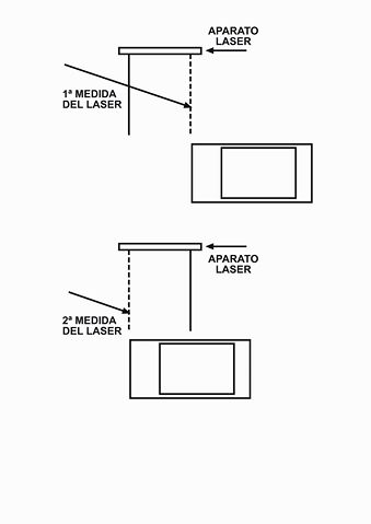

jotaj Posted August 15, 2007 Report Posted August 15, 2007 Upppsss se me olvidó enviar la ilustración<p><a href="https://www.todoradares.com/foro/uploads/monthly_2007_08/56fd059967a27_DIBUJOLASER640x480.jpg.5ce440a0fb1c8c56f32318b0db798d04.jpg" class="ipsAttachLink ipsAttachLink_image"><img data-fileid="1633" src="https://www.todoradares.com/foro/uploads/monthly_2007_08/56fd059967a27_DIBUJOLASER640x480.jpg.5ce440a0fb1c8c56f32318b0db798d04.jpg" class="ipsImage ipsImage_thumbnailed" alt=""></a></p> Quote
darkxsun Posted August 15, 2007 Report Posted August 15, 2007 Darkxsun, el funcionamiento del autovelox creo que es el siguiente y lo ilustro en el dibujo enviado1º hace una medición cuando aparece cualquier punto del coche por el 1º haz 2º hace una segunda medición en el mismo punto del coche que ha hecho la 1ª medición 3º el ordenador calcula rápidamente la diiferencia de ambas mediciones y tiene exactamente la velocidad a la que circula el vehiculo y metros más adelante, si el cálculo realizado es favorable a los recaudadores te lanzan una magnifica fotito para recordar el momento. Pues yo creo que no es suficiente con el corte de los dos haces, sí es suficiente para calcular la velocidad, pero no la longitud, la longitud se calcula cuando acaba de salir al menos de uno de los dos haces. ¿Que pasaría por ejemplo en el caso de un camión extralargo articulado?, debería tener un super gran angular ojo de pez para poder pillar la matrícula del remolque... Además piensa que no hace "una medida", hace cientos de medidas para asegurarse de que lo que está midiendo es correcto, y aquí es donde entra en juego lo de las tolerancias, piensa que una medida a la velocidad de la luz es prácticamente instantánea, si necesita un tercio de segundo para medir la velocidad, es para darle tiempo a que el coche se mueva, porque el láser mide infinitamente más rápido que lo que da el coche, y durante este tiempo hace muchas medidas y hace el promedio. Para diseñar contramedidas, hay que saber todos estos datos, y repito, no es tan binario como corta1, zzzz, corta 2 por tanto espacio = velocidad x tiempo, sino que debe ser algo tal que : Si corta1 durante más de xxx pulsos de láser a distancia constante con una tolerancia x% de error, y longitud mayor de yy medida por corta2 durante xx pulsos, y además la longitud total supera zzz cm, medida por ww pulsos de "descorta2" y zz pulsos "descorta1"..., entonces ... Saludos Quote

jluim Posted August 22, 2007 Report Posted August 22, 2007 yo tenia entendido q te hacia 2 mediciones, una al cortar con el primer punto del coche los dos laser y otro al dejar de cortarlos, es decir q te mide en el morro y en el culo. Lo unico q se me ha ocurrido seria al detectar el primer laser al entrar q se active el inhibidor para engañar al 2º y que este empiece a detectar q ha pasado el coche a los 80cm(por ejemplo) en vez de a los 40 y asi la velocidad medida seria la mitad de la real. En la segunda medición a la salida inhibir el primero 40cm antes de q acabe el coche para q se crea q ya ha pasado y q el segundo no se inhiba y q detecte el final del coche, para conseguir lo mismo, q tome la medida en 80cm en vez de en 40. Xq como haya q inhibir por todo el lateral del coche.... No se si me he explicado bien y menos aun si esto se podria hacer... Quote

darkxsun Posted August 22, 2007 Report Posted August 22, 2007 Como se dice en mi pueblo: EING ?????????????????????????????????????????Primer haz: Detecta que pasas, y digamos que se pone un ''cronometro'' en marcha. Segundo haz: Detecta que has pasado. Se para el ''cronometro'' Asi calcula que has tardado en recorrer 40 cm en x tiempo, por lo que calcula la velocidad, y si te has pasado, sonrie y hazle un calvo ¿Y como detecta la longitud de esa manera?, ¿Como calcula cuando tiene que tirar la foto, máxime si es capaz de centrarla que sólo salga la matrícula para desesperación de las ambulancias que no pueden demostrar que llevaban los luminosos encendidos? La respuesta, es midiendo también cuando sale del haz, y para ello debe necesitar otro par de medidas del culo del coche. Saludos Quote

jotaj Posted August 22, 2007 Report Posted August 22, 2007 Pues yo creo que no es suficiente con el corte de los dos haces, sí es suficiente para calcular la velocidad, pero no la longitud, la longitud se calcula cuando acaba de salir al menos de uno de los dos haces.¿Que pasaría por ejemplo en el caso de un camión extralargo articulado?, debería tener un super gran angular ojo de pez para poder pillar la matrícula del remolque... Además piensa que no hace "una medida", hace cientos de medidas para asegurarse de que lo que está midiendo es correcto, y aquí es donde entra en juego lo de las tolerancias, piensa que una medida a la velocidad de la luz es prácticamente instantánea, si necesita un tercio de segundo para medir la velocidad, es para darle tiempo a que el coche se mueva, porque el láser mide infinitamente más rápido que lo que da el coche, y durante este tiempo hace muchas medidas y hace el promedio. Para diseñar contramedidas, hay que saber todos estos datos, y repito, no es tan binario como corta1, zzzz, corta 2 por tanto espacio = velocidad x tiempo, sino que debe ser algo tal que : Si corta1 durante más de xxx pulsos de láser a distancia constante con una tolerancia x% de error, y longitud mayor de yy medida por corta2 durante xx pulsos, y además la longitud total supera zzz cm, medida por ww pulsos de "descorta2" y zz pulsos "descorta1"..., entonces ... Saludos A ver si este nuevo dibujo aclara dudas Salu2<p><a href="https://www.todoradares.com/foro/uploads/monthly_2007_08/56fd059a3452d_casopractico.jpg.ecbfef7e59cc911a1b4f4541700bedf9.jpg" class="ipsAttachLink ipsAttachLink_image"><img data-fileid="1638" src="https://www.todoradares.com/foro/uploads/monthly_2007_08/56fd059a3452d_casopractico.jpg.ecbfef7e59cc911a1b4f4541700bedf9.jpg" class="ipsImage ipsImage_thumbnailed" alt=""></a></p> Quote

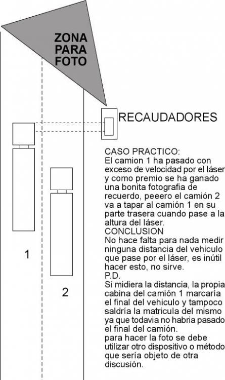

jotaj Posted August 22, 2007 Report Posted August 22, 2007 Correcto hace 2 medidas, pero no para medir el tamaño del coche sino para comparar con la primera, esta muy bien explicado aqui: http://todoradares.com/web2007/laser/autovelox.php Salu2 Quote
darkxsun Posted August 23, 2007 Report Posted August 23, 2007 Correcto hace 2 medidas, pero no para medir el tamaño del coche sino para comparar con la primera, esta muy bien explicado aqui:http://todoradares.com/web2007/laser/autovelox.php Salu2 Yo no se si la segunda medición la hace para medir la longitud o no, pero está claro que PUEDE usarla "además de", para realizar la segunda medición de control. Además, en el dibujo que pones, que indicas que "hay un problema para la foto con el segundo camión", también lo habrá para la medida de la segunda velocidad, porque medirá de entrada, la velocidad del camión más rápido, pero será incapaz de medir su salida, porque lo tapará el camión que se ha metido en medio (y lo sabrá por el láser que mide la distancia), y sospecho que tampoco su longitud, que dices que no se mide como yo digo, pero no dices como... ¿Que pasaría en el ejemplo que tu has puesto? ¿Anularía hacer la foto porque ha detectado a otro vehículo en medio? ¿La haría a pesar de tener una sola medida y sabiendo que hay otro coche entre medio? La respuesta a preguntas como estas son las que creo que nos indicarían su funcionamiento y por tanto la posibilidad de contramedidas... Saludos Quote
Navman Posted August 23, 2007 Report Posted August 23, 2007 Si, creo que la anula la si la diferencia entre velocidades es muy distinta. Pero mejor que lo confirme otro forero Quote
