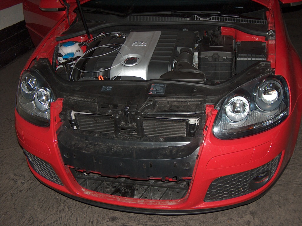

pinn Posted June 15, 2006 Report Posted June 15, 2006 ¿?¿?¿?¿? Todos los GTI V tienen antinieblas, vienen de serie He estado mirando las fotos del golf V gti................ y me he colado en un detalleeeee,,,,,, SI TIENE ANTINIEBLASSSSS,,,,,,,,,,,,!!!!!!! estaba emperrado en que no, pero mirando la foto se ve que si. Asi k perdonaaaa!!!! y si k entra!!!!!!!!!! saludosssss * Edito los post anteriores pa no liarla masss,,,,,,,<p><a href="https://www.todoradares.com/foro/uploads/monthly_2006_06/56fd03eb420ab_golfV.jpg.e9898a7abea9ff719cb82af563e996c1.jpg" class="ipsAttachLink ipsAttachLink_image"><img data-fileid="501" src="https://www.todoradares.com/foro/uploads/monthly_2006_06/56fd03eb420ab_golfV.jpg.e9898a7abea9ff719cb82af563e996c1.jpg" class="ipsImage ipsImage_thumbnailed" alt=""></a></p> Quote
chux Posted July 3, 2006 Report Posted July 3, 2006 Yo instalo el 975 r, el jueves en mi golf V gti, asik a ver lo k me recomiendan. El mejor sitio pues, detras del antiniebla, y a ser posible cambiarle la regilla, no??' y no seria posible en la calandria del centro justo a un lado de la insignia??? esta taladrado y se veria lo mismo k con la otra cambiada, no??? Quote
HiNote Posted July 3, 2006 Report Posted July 3, 2006 En principio, cuando le instale el RoadPilot al mio lo voy a poner junto a los nieblas, detrás de la tapa negra. Hay gente que lo llevas así y parece que le va bien. En cuento a cambiarle las regillas por unas abiertas, parece que mejora la recepción, pero no lo tengo claro. Es cuestión de probar... Quote
chux Posted July 3, 2006 Report Posted July 3, 2006 en todo caso si la cambias, se veria el detector.... igual para eso en el centro donde la insignia, no se a ver k me recomiendan el jueves....y ya contare experiencias Quote

chux Posted July 7, 2006 Report Posted July 7, 2006 al final lo he colocado en la rejilla del centro del coche, pero en la de abajo, pork en la de arriba entraba muy justo. Y lo poner cono, por lo menos en esa zona dificil ya que no hay mucho espacio... ahora a ver si soy capaz de configurarlo y a ver k tal se me comporta Quote
chux Posted July 7, 2006 Report Posted July 7, 2006 por cierto el tio del taller, me dijo que en el golf V era bastante sencillo el montaje... asik por lo menos es un buena noticia. me ha puesto tb un interruptor debajo del voltante para k me sea mas rapido apagarlo y me ha regalado el soporte para que me sea el aparatillo extraible (me ha cobrado 100 eurillos, tp esta mal pienso) Quote
HiNote Posted July 7, 2006 Report Posted July 7, 2006 chux, cuando hagas pruebas comenta distancias. Yo en principio sigo con la idea de montarlo detrás de las tapas laterales, porque asi va completamente oculto, pero estaría bien comparar distencias entre centro y laterales. Salu2 Quote
