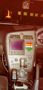

Pantalla integrada en el tablero

Pantalla incrustada debajo del tablero

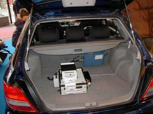

Videograbador en el maletero
Instalación de Provida 2000 en Subaru Impreza: solo puede ver la pantalla en el tablero, pero puede ver bien en el maletero la grabadora de video y la impresora térmica (opcional) para el desafío inmediato de las infracciones

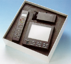

Composición del sistema
Se puede excluir la cámara CCD de color DSP3, compacta y equipada con el soporte apropiado y el sistema interno antivibración, enfoque automático, autoiris, AGC, AWB digital, zoom 8x, filtro de polarización, micrófono.
Unidad central multiprocesador con pantalla LCD a color de 6 "y teclado retroiluminado para el ajuste del monitor, el control de la videograbadora y el acceso al menú de programación.
Unidad de control remoto con pantalla de velocidad, teclado retroiluminado de ajuste de la cámara y detección de velocidad.
Grabador de video VHS con sistema antivibración, control totalmente remoto, inicio rápido desde el modo de espera.
Impresora térmica (opcional) para la contestación inmediata de infracciones.
