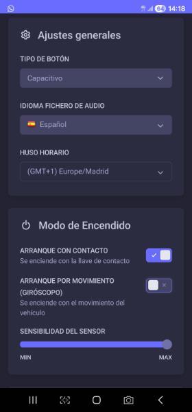

  2. tengo apagado el giroscopio y activado el modo centinela. No se si a más gente le pasa.
  3. Eso es el modo Centinela y te dejó de avisar porque activaste el arranque con giróscopo. Hay un mensaje de advertencia que alerta de que si activa, se dejan de recibir esos avisos.

  10. grande. Era eso, el arranque por giroscopio. Ha sido quitarlo y aparece muchas gracias por el soporte, fantástico

  14. Comprueba si tienes activado el arranque por giróscopo. En caso afirmativo, y si ya arranca con contacto, desactívalo y te aparecerá la función Centinela. Un saludo
  15. No te aparece porque tienes activado el arranque por contacto y por giroscopo. Si está activo el arranque por giroscopo, la opción del "centinela" está desactivada puesto que un movimiento o vibración con el motor apagado (justo lo que controla el centinela) enciende el equipo. Arranque por contacto = Centinela comprueba si hay movimiento o vibración con el motor apagado. Puedes recibir alerta de motor arrancado y/o de movimiento no autorizado (con motor OFF). Arranque por giróscopo = Centinela se encarga de encender el equipo. Puedes recibir alerta de coche en marcha. Un saludo
