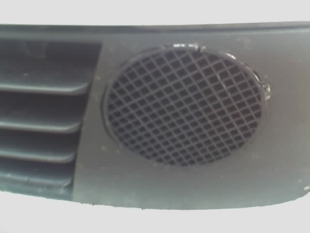

fernangp Publicado 23 de Mayo del 2006 Reportar Compartir Publicado 23 de Mayo del 2006 El de la A4 km12 es muy jodido ya que está justo debajo de un puente que frena los posibles rebotes y tras un pequeño cambio de rasante que también frena los rebotes...Es normal que te pite en sentido contrario con mucha más distancia...tu antena capta directemente la señal del radar mientras que cuando vas en el mismo sentido la antena se alimenta de los posibles rebotes. Llevas algo delante de la antena?...100m en un fijo sin cono...no es mala distancia...les han bajado la potencia y apenas emiten lo justo...y todo lo que sean barreras, vegetación, señales, puentes, etc, influye a veces negativamente y otras positivamente... La llevo segun ves en la foto (llevo cono), que opinas? ... Segun el instalador no afecta esta rejilla de plastico, tu que crees? La verdad, todavia no lo he probado con ningun movil, pero con los fijos, las distancias muy justas... es normal? Gracias<p><a href="https://www.todoradares.com/foro/uploads/monthly_2006_05/18-05-06_1943.jpg.c6823d881d3e1ee91ee82f2603f9e3c3.jpg" class="ipsAttachLink ipsAttachLink_image"><img data-fileid="468" src="https://www.todoradares.com/foro/uploads/monthly_2006_05/18-05-06_1943.jpg.c6823d881d3e1ee91ee82f2603f9e3c3.jpg" class="ipsImage ipsImage_thumbnailed" alt=""></a></p> Citar Enlace al comentario Compartir en otros sitios web More sharing options...

juinta Publicado 24 de Mayo del 2006 Reportar Compartir Publicado 24 de Mayo del 2006 Segun el instalador no afecta esta rejilla de plastico, tu que crees? La verdad, todavia no lo he probado con ningun movil, pero con los fijos, las distancias muy justas... es normal? Gracias Que pruebes sin la rejilla...dudo que el instalador sea un experto en plásticos y comportamiento de microondas con respecto a ellos...yo tampoco lo soy, pero no digo "que no afecta"...digo que lo mejor es quitar la rejilla y probar unas pasadas sin ella...y después diré si afecta o no...tenemos rejillas de VW del mismo material (PP+EPDM) que en un modelo no afecta y en otro sí...no solo depende del material, si no de la forma de la rejilla y de la situación del cono/antena respecto a la rejilla...dile de mi parte al instalador que con todos los respetos se dedique a hablar de la potencia RMS de los altavoces...:; Citar Enlace al comentario Compartir en otros sitios web More sharing options...
pablete63 Publicado 24 de Mayo del 2006 Reportar Compartir Publicado 24 de Mayo del 2006 Yo aún no me he encontrado con ningún móvil, pero los fijos, sin cono y con la rejilla pástica de Ford (esa que tantos problemas da) me da buenas distancias Citar Enlace al comentario Compartir en otros sitios web More sharing options...
