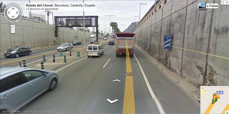

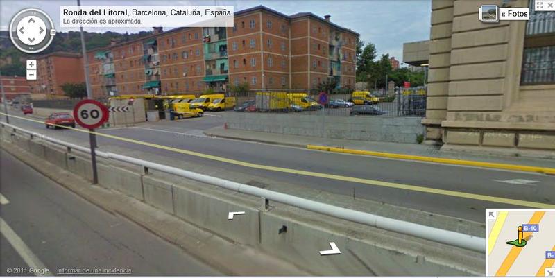

Hectorlibra, para poder hacer esa prueba con el sti y ver cuando empieza a cantar el otro radar, solo tienes que usar el display. Por ejemplo lo que hago yo en este radar de la foto que os adjunto: Lo tomo de frente, pero es que en la subida que se aprecia, un poco mas adelante, se ponen casi todos los fines de semana los sicarios del alcalde con un multanova a saquear a los ciudadanos.
Encaras el radar fijo. A mi ya me lo viene cantando el sti desde antes de doble curva de dentro el túnel. Cuando veo que cambia de frecuencia, es que ha pillado a los asaltacaminos. Y eso a mi me pasa unos 50 metros antes de salir del túnel, por lo que se que están ese día. A ver si grabo un video un día de estos, pero es que lo malo que más adelante paran a la gente y hay normalmente dos coches patrulla y uno con cámaras grabando.
Además, creo que ese coche radar se pone para los que se incorporan a la ronda litoral, no para los que ya estamos en ella, pero siempre mas vale prevenir.
Lo de pasar un radar fijo saltándose los límites es un suicidio, aunque el copi no cante. Mira la de radares de bandas que tenemos por aquí.
Se ponen por donde la segunda imagen que os subo. El muro de hormigón ya no está, estas fotos son viejas.
