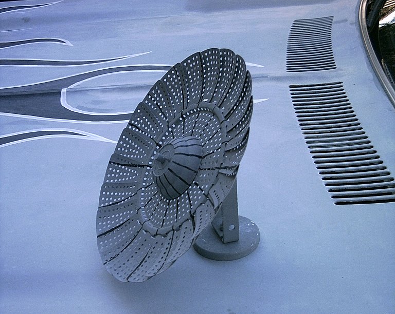

Sistema Posted September 25, 2006 Report Posted September 25, 2006 He encontrado esta foto, a lo mejor da ideas. <p><a href="https://www.todoradares.com/foro/uploads/monthly_2006_09/Cono.jpg.705a276852ce0b5720b674e16bc33a86.jpg" class="ipsAttachLink ipsAttachLink_image"><img data-fileid="684" src="https://www.todoradares.com/foro/uploads/monthly_2006_09/Cono.jpg.705a276852ce0b5720b674e16bc33a86.jpg" class="ipsImage ipsImage_thumbnailed" alt=""></a></p> Quote
RON666 Posted September 25, 2006 Report Posted September 25, 2006 He encontrado esta foto, a lo mejor da ideas. Joder, ideas claro que dá pero a ver como camuflas eso !!!!! yo hasta lo pondría directamente delante del radiador mirando a la carretera, y si conduces de noche no te lo vé nadie Quote
