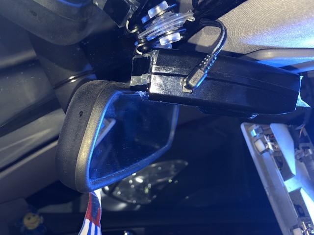

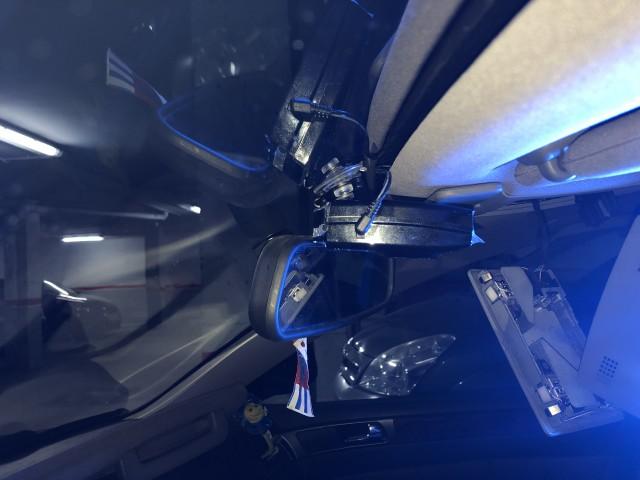

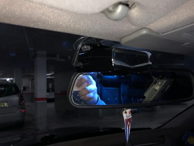

¿El detector tal y como esta en las fotos funcionaria bien o seria mejor ponerlo al lado del retrovisor para que no le interfiera?

Por otro lado, prueba en el otro lado del retrovisor que queda mejor y ahí lo tienes un poco forzado hacia arriba

En cuanto a la posición, te diría que en tu coche quedaría mejor en el mismo punto pero en el otro lado del retrovisor. Ahí llevo yo el mío y queda mejor integrado y el retrovisor no molesta.
