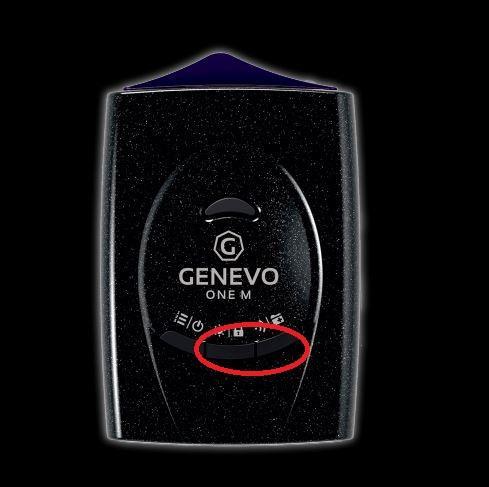

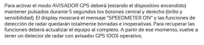

Buenos días, yo soy usuario de GENEVO MAX, pero mi padre tiene el GENEVO ONE M y no sabe como es la secuencia para deshabilitar la detección de radares y dejarlo solo en avisador, ¿alguien sabe como se hace? Gracias de antemano

Todos los equipos Genevo desconectan la antena detectora por debajo de 30km/h. Esta velocidad es además configurable desde el menú. Por debajo de esa velocidad sólo funciona como avisador GPS.
Si quieres tenerlo 100% legal, (inhabilita por completo las funciones de detección) tienes que mantener pulsados dos botones durante un par de segundos. Se tarda muy muy poco en realizar ésto.
Un saludo!
