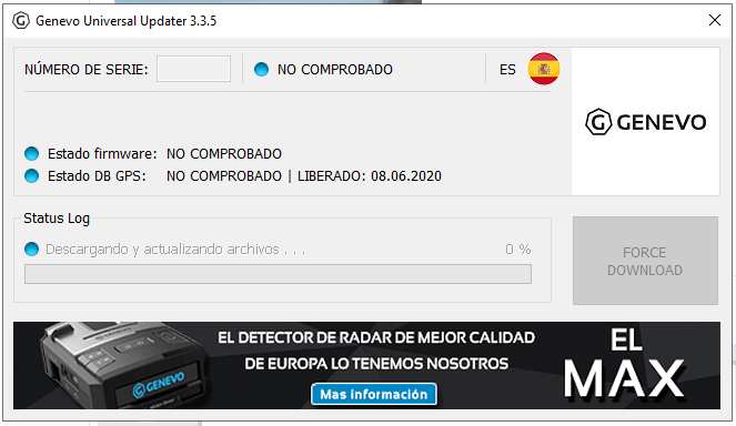

@Rober Team Prueba a hacer una actualización forzada y después de eso valores de fábrica.
Actualiza el equipo por completo como siempre pero esta vez antes de darle a "Download" presione las teclas Control + F + U hasta que el botón "Descargar" cambie a "Force Download".
Una vez actualizado, conéctalo al coche y aplica valores de fábrica para que el equipo pare todos los procesos y recalibre.

Tarea realizada, sigue igual, he enviado unas fotos y un video con el "problema" a Genevo, servicio tecnico por WhatsApp.
