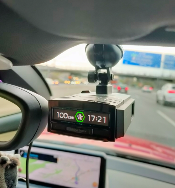

Equipo Todoradares Posted May 28, 2024 Report Posted May 28, 2024 Buenas tardes, La posición recomendada para un detector de radar portátil suele ser lo más alta y centrada posible. Debe quedar también horizontal con respecto al asfalto y no apuntar a las cunetas sino lejos. En esta posición es donde se obtienen por lo general los mejores resultados además de pasar más desapercibido al no estar en la línea visual desde fuera. Un saludo y a disfrutar de tu nuevo compañero! 1 Quote
CLF Posted May 28, 2024 Report Posted May 28, 2024 En un lateral nunca porque no irá centrado, junto al retrovisor, con la foto ,lo más alto posible 1 Quote

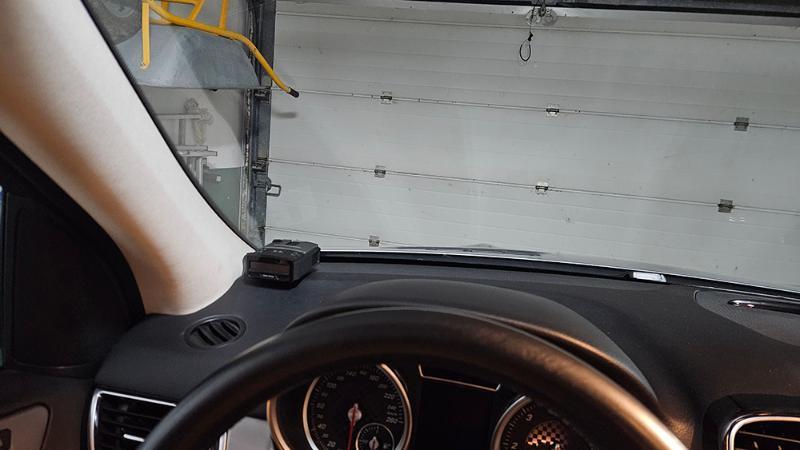

elcoyan Posted June 9, 2024 Report Posted June 9, 2024 (edited) En 28/5/2024 a las 21:36, CLF dijo: En un lateral nunca porque no irá centrado, junto al retrovisor, con la foto ,lo más alto posible CLF yo lo llevo en el lateral izquierdo y me va de cine,también decir que es un SUV y va mas alto que los coches Edited June 9, 2024 by elcoyan Quote
CLF Posted June 9, 2024 Report Posted June 9, 2024 Pues te iría mejor en el sitio bueno Enviado desde mi IN2013 mediante Tapatalk 1 Quote
elcoyan Posted June 9, 2024 Report Posted June 9, 2024 hace 9 horas, CLF dijo: Pues te iría mejor en el sitio bueno Enviado desde mi IN2013 mediante Tapatalk Lo probaré a ver si noto alguna mejoría,lo instalé hay porque lo veo mejor no por otra cosa Quote

Equipo Todoradares Posted June 9, 2024 Report Posted June 9, 2024 hace 10 horas, elcoyan dijo: CLF yo lo llevo en el lateral izquierdo y me va de cine,también decir que es un SUV y va mas alto que los coches Ahí está muy cerca del capó metálico y bastante bajo. Si lo colocas próximo al retrovisor como se ve en la foto que he colocado más arriba, deberías notar bastante mejoría. Un saludo 1 Quote

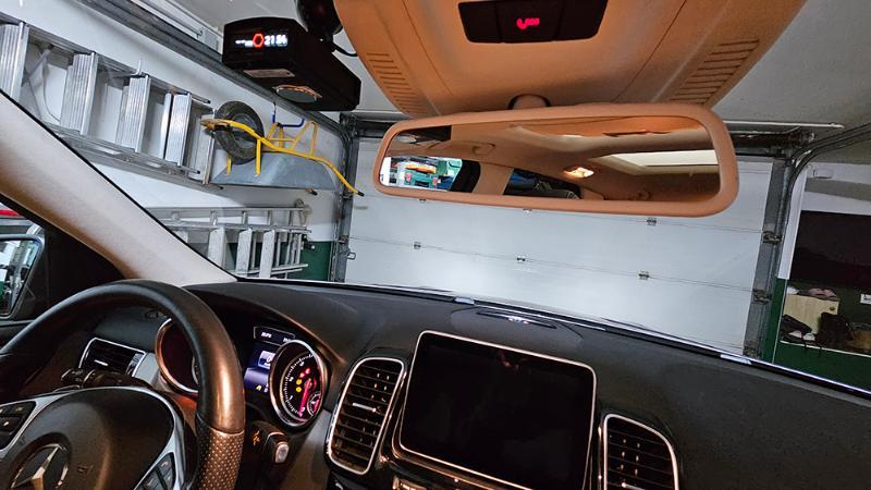

elcoyan Posted June 14, 2024 Report Posted June 14, 2024 En 9/6/2024 a las 18:49, Equipo Todoradares dijo: Ahí está muy cerca del capó metálico y bastante bajo. Si lo colocas próximo al retrovisor como se ve en la foto que he colocado más arriba, deberías notar bastante mejoría. Un saludo Lo estuve probando en lado del retrovisor y si que parece que mejora,de momento lo voy a dejar ahí, he tenido que pasar el cable por el techo para ocultarlo 2 Quote
CLF Posted June 16, 2024 Report Posted June 16, 2024 En 14/6/2024 a las 22:02, elcoyan dijo: Lo estuve probando en lado del retrovisor y si que parece que mejora,de momento lo voy a dejar ahí, he tenido que pasar el cable por el techo para ocultarlo Me alegro, además, con el cable como dices y el parasol, pasa más desapercibido Enviado desde mi IN2013 mediante Tapatalk 1 Quote
