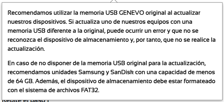

Fat32, no extfat

De la web de GENEVO:
Bueno pues a funcionado perfectamente.
USB Toshiba de 8gb formateado lento a fat32 y descargando los archivos de actualización uno por uno en la memoria USB (por si acaso 😁)
al terminar me puso whrite memory usb o algo así. Supongo que gravó los datos del genevo para reconocerlo en una próxima actualización….
hace 20 horas, Yves dijo:
Sí, así es, el "Writing USB" lo que hace es inicializar el pendrive USB para poder hacer la próxima actualización por el método automático.
