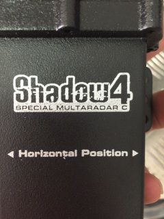

Antena específica para MultaradarCD, sin posibilidad de detectar la banda Ka, que aunque está siendo sustituida poco a poco, sigue siendo la más presente en nuestras carreteras.
Por tanto, Shadow 4 es una segunda antena a añadir a nuestra instalación, o bien un sobrecoste si vamos a partir de cero.
Además, habrá que buscar 2 sitios separados suficientemente para las antenas (entre ellas se interfieren), y cablearlos debidamente.

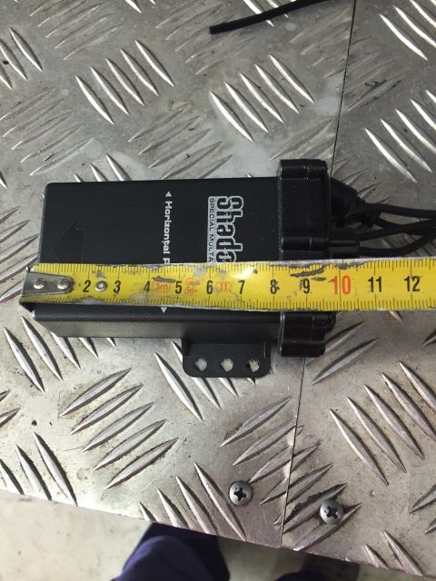

La carcasa plástica sigue la línea 975 de hace años, y el conector, aunque parece igual, al menos en nuestra unidad llevaba 4 pines en lugar de 3. En opción ofrecen un cable, sin electrónica, que lo modifica a 3 hilos. El peso es bajísimo aparentando estar casi vacía.

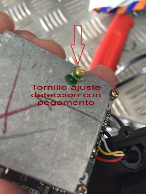

Terminadas las pruebas, decidimos abrirla para comprobar si, por fin, ya veíamos algo revolucionario distinto de las clásicas antenas Rayee y Conqueror: La electrónica parece totalmente nueva, pero la bocina, sigue la misma línea de siempre, como Combi, W-Finder, etc…

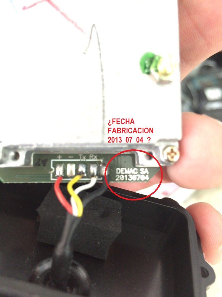

¿Fecha de fabricación 2013?
Tornillo de ajuste, ANALÓGICO 100%.
