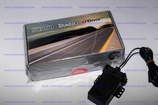

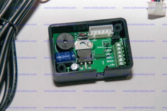

– Centralita-chicharra: De calidad percibida baja, con un pequeño altavoz, sin aislamiento contra la humedad, y demasiado sencilla. Para abrir las bandas es necesario abrir la centralita y cambiar un “jumper”, como en los antiguos ordenadores. En lugar de conectar con conectores normales, hay que “pinchar” cada uno de los cables con un código de colores, siguiendo las instrucciones.
![](https://www.todoradares.com/wp-content/uploads/2013/06/stealth2.jpg)
A proposito de esto, nos encontramos la misma centralita que nos venden en la antena Shadow3, mucho mas cara pero que, llevan la misma centralita…

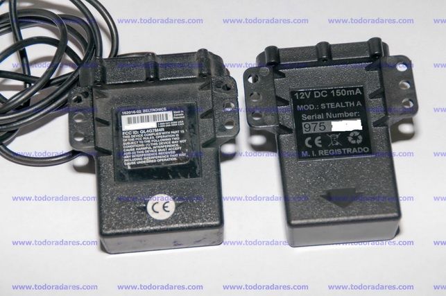

– Antena (en este caso, basada en protocolo 975): Con un diseño EXACTO exteriormente al detector de la marca Beltronics. El cable y terminal también es idéntico al del 975. Lo consideramos copia. Sin embargo, el peso es inferior al de la marca americana.

– Soportes para sujeción: Nuevamente, nos encontramos con un diseño casualmente exacto al de Beltronics.

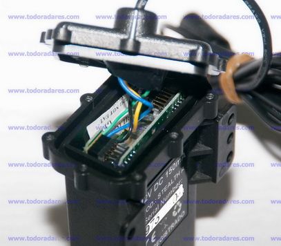

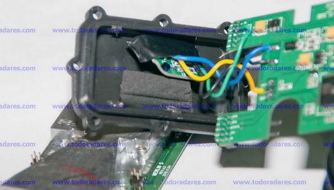

Además, encontramos la conexión de la antena con el cableado con una placa intermedia, soldado a mano y con cinta aislante para separarlo de la electrónica de fábrica.

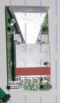

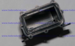

Al igual que en otros equipos de procedencia asiática, al abrir la antena observamos que tanto bocina como métodos de calibración guardan total similitud con los diseños ofrecidos por Rayee Technologies (lectura recomendada: CLICK AQUÍ).
Por último, al mirar el fondo de la caja, observamos que, curiosamente, lleva una BRIDA, pegada para algún tipo de soporte de la electrónica

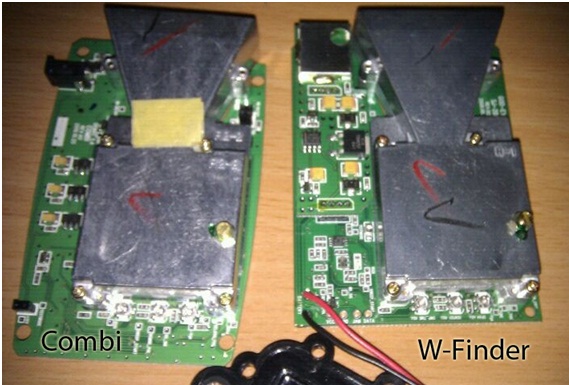

Fotos de la similitud nuevamente con los equipos ya antiguos con distintas denominaciones y foto de este equipo comparándola,
