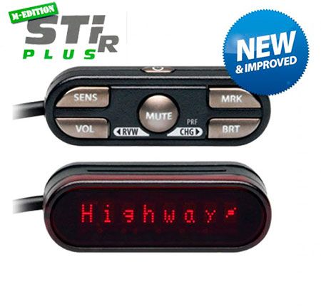

Después de mucho tiempo esperando, por fin llega la deseada renovación del detector Beltronics STI-R Plus, en su variante M-Edition.

Lo hemos montado en modo “portátil-horizontal”, y llevado durante un par de semanas, en el mismo vehículo que tenía instalado un STI-R Plus Intl en vertical. No hemos prestado especial atención a la detección de banda Ka, porque suponemos que el rendimiento no se habrá visto afectado. Al menos, no hemos notado diferencia radical.

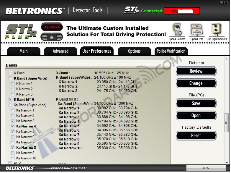

¿CÓMO SE CONFIGURA?
Manteniendo los habituales menús del STI-R y accediendo a las bandas, encontramos una nueva opción: K MTR. Esta segmentación es específica para el temido MultaradarCD. Sólo habrá que activar este segmento.
NO es necesario abrir ningún otro subsegmento K. Su aviso acústico es igual que el utilizado para láser, más estridente que las otras bandas.

¿DIFERENCIA SOFT O HARD?
Exteriormente, la única diferencia que vemos, es un pequeño adhesivo en el embalaje (M-Edition), y el cambio de las 2 primeras letras del número de serie. Recordemos que las anteriores versiones eran BA, BL, BU, y ahora CQ.
En electrónica, tampoco vemos diferencia, por lo que deducimos que solamente es una versión actualizada de firmware, aunque no podemos confirmarlo con seguridad. Deseamos que en un futuro se puedan actualizar los equipos anteriores a esta versión, aunque no tengamos el filtrado específico.
Intentaremos seguir investigando para despejar la duda, y reportaremos nuestro deseo de actualización a Beltronics.

Os dejamos un pantallazo de la nueva configuración del equipo
