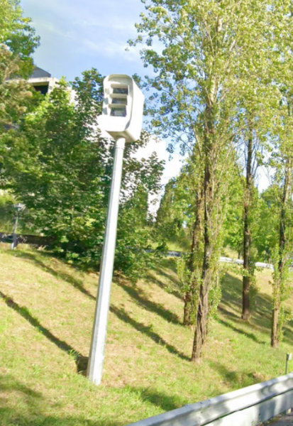

Lo de Traffistar SR290 no lo digo yo, lo dice el fabricante.
En Portugal, por las fotos que se han visto, tenéis el SR290.
Como bien ha comentado Abergueiro, frente al Traffistar SR290/SR390/SR590 estáis protegidos habilitando la detección del Multaradar CT. No obstante, la información que tenemos es que todos son fijos y los incluirá el avisador GPS en la próxima actualización.
En cuanto al PolCam, estamos trabajando en ello e investigándolo. A priori te diría que vamos por buen camino.

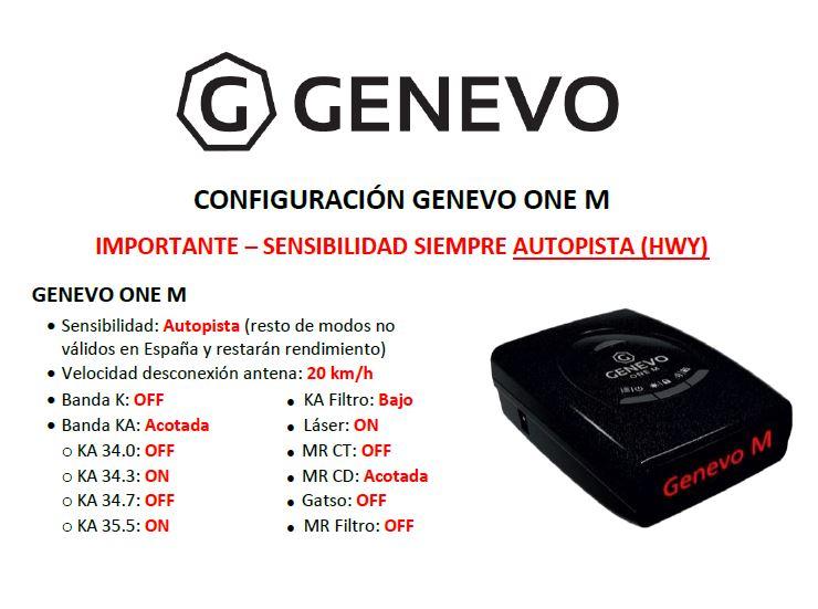

Buenos días,
Quiero comentar con vosotros algo que me viene pasando en repetidas ocasiones con el One M. Sin más empieza a avisarme de un Multaradar y no hay nada ni circulando ni en el arcén, lo que sí está presente siempre que se da esta circunstancia es un Toyota Rav4 de los nuevos cerca. De hecho, ayer me ocurrió en dos ocasiones. El equipo está actualizado puntualmente. Me da que se puede deber a las ayudas que ese coche equipe, es así?
Muchas gracias!
hace 2 horas, cobra11 dijo:
Buenos días,
Muchas gracias!
Confirmo, lo mismo en el día de ayer; en este caso con mi GENEVO MAX y con el último firm. Dos Rav4 de los nuevos y aviso MD.
hace 1 hora, DMoLiTi0n dijo:
Alguna falsa alarma puede haber y está dentro de lo normal y esperado. Si no quieres tener ninguna o quieres reducirlas al máximo, pon FIltro MR en BAJO.
