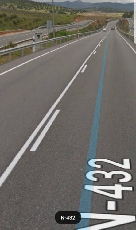

manolo50 Posted February 21, 2019 Report Posted February 21, 2019 En 19/2/2019 a las 21:06, CLF dijo: Eso es ¿Por que te avisa el detector, una vez que a pasado el radar, fijo, a unos 30 metros me avisó, de espaldas, lo llevo arriba, debajo del retrovisor y bien equilibrado, fué en el radar de la carretera, 432, cordoba-------peñarroya pueblonuevo, concretamente, el que está en espiel, saludos Quote
Equipo Todoradares Posted February 21, 2019 Author Report Posted February 21, 2019 hace 17 minutos, manolo50 dijo: ¿Por que te avisa el detector, una vez que a pasado el radar, fijo, a unos 30 metros me avisó, de espaldas, lo llevo arriba, debajo del retrovisor y bien equilibrado, fué en el radar de la carretera, 432, cordoba-------peñarroya pueblonuevo, concretamente, el que está en espiel, saludos ¿A qué te refieres que te avisó 30 metros de espaldas? ?¿Lo sobrepasaste y siguió pitando? ¿No pitó hasta pasarlo 30 metros? Un saludo Quote
manolo50 Posted February 21, 2019 Report Posted February 21, 2019 hace 3 horas, Equipo Todoradares dijo: ¿A qué te refieres que te avisó 30 metros de espaldas? ?¿Lo sobrepasaste y siguió pitando? ¿No pitó hasta pasarlo 30 metros? Un saludo unos metros antes de llegar a este radar, no me lo detector, cuando lo pase, a unos 30 metros me empezo a avisar de la banda k y se que esta activo, lo he visto flasear de noche, saludos Quote
abergueiro Posted February 21, 2019 Report Posted February 21, 2019 Es este???..ramet ad9 .....probaste defrente? Enviado desde mi SM-G950F mediante Tapatalk Quote
manolo50 Posted February 21, 2019 Report Posted February 21, 2019 En 21/2/2019 a las 10:23, abergueiro dijo: Es este???..ramet ad9 .....probaste defrente? Enviado desde mi SM-G950F mediante Tapatalk https://goo.gl/maps/a2pXwJRFCmr este es no me lo detecta hasta que lo paso unos metros Quote
abergueiro Posted February 21, 2019 Report Posted February 21, 2019 Prueba defrente a ver como te da de distancia .. Enviado desde mi SM-G950F mediante Tapatalk Quote
Equipo Todoradares Posted February 21, 2019 Author Report Posted February 21, 2019 ¿Llevas el equipo correctamente configurado? ¿Has probado de frente? En función de la distancia que de de frente podemos seguir analizando dónde está el problema. Un saludo Quote
manolo50 Posted February 21, 2019 Report Posted February 21, 2019 hace 7 horas, Equipo Todoradares dijo: ¿Llevas el equipo correctamente configurado? ¿Has probado de frente? En función de la distancia que de de frente podemos seguir analizando dónde está el problema. Un saludo Esta configurado, correctamente, actualizado y reset de fabrica, y de frente nada, me parecio extraño lo llevo en un c4 picaso a la altura del espejo......... Quote
abergueiro Posted February 21, 2019 Report Posted February 21, 2019 Si no pita defrente ese radar esta off y lo que detectaste fue una falsa alarma . Otra opcion es que el radar este un poco descalibrado... Si te queda cerca abre la ka1 y prueba (34.00) ....y si no te pita esa cabina debe estar ahora vacia Enviado desde mi SM-G950F mediante Tapatalk Quote
manolo50 Posted February 21, 2019 Report Posted February 21, 2019 hace 6 horas, abergueiro dijo: Si no pita defrente ese radar esta off y lo que detectaste fue una falsa alarma . Otra opcion es que el radar este un poco descalibrado... Si te queda cerca abre la ka1 y prueba (34.00) ....y si no te pita esa cabina debe estar ahora vacia Enviado desde mi SM-G950F mediante Tapatalk La proxima que pase, me queda lejos, puede que este mal calibrado, normalmente, es la primera vez que me a pasado y se que funciona, por que lo he visto que esta activo pero al llevar otro coche donde no llevo el detector no lo he podido averiguar pero, vi saltar el flas varias veces de noche. detras de mi a otro coche y otra vez delante hace un mes........ Quote
Equipo Todoradares Posted February 21, 2019 Author Report Posted February 21, 2019 Si de frente no pita y al pasar te pitó 30 metros pasado, casi seguro que detectaste una falsa alarma (otro coche con detector, por ejemplo). Un saludo Quote
CLF Posted February 24, 2019 Report Posted February 24, 2019 Eso es una falsa , aunque fuera muy mal puesto o configurado el equipo, de frente te daría distancias Quote
