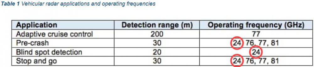

Metox Posted August 25, 2018 Report Posted August 25, 2018 (edited) La madre que ... ... me estaba yo preguntando cual podría ser la fuente de ciertas falsas alarmas en las que Bitching Betty se pone a chillar "Multaradar" sin venir a cuento ... https://eu.mouser.com/applications/radar-every-bumper-autonomous/ ... ^ y son las puñeteras txitxirivainas letrónicas que traen ciertos coches posmodernos para que los conductores inútiles puedan ir jugando con el móvil mientras circulan. Hay que xoderse. Edited August 25, 2018 by Metox Quote
Equipo Todoradares Posted August 25, 2018 Author Report Posted August 25, 2018 hace 3 horas, Metox dijo: La madre que ... ... me estaba yo preguntando cual podría ser la fuente de ciertas falsas alarmas en las que Bitching Betty se pone a chillar "Multaradar" sin venir a cuento ... https://eu.mouser.com/applications/radar-every-bumper-autonomous/ ... ^ y son las puñeteras txitxirivainas letrónicas que traen ciertos coches posmodernos para que los conductores inútiles puedan ir jugando con el móvil mientras circulan. Hay que xoderse. Tenemos constancia de falsas alarmas en Multaradar con sensores de ángulo muerto de Toyota, Mitsubishi y Lexus. Estamos trabajando en ello para anularlas por completo y en algunos casos ya se han reducido. El problema principal es que algunos de esos sensores no están perfectamente calibrados y su patrón y frecuencia es primo hermano del Multaradar. Así que si las eliminamos por completo, corremos el riesgo de no detectar algún Multaradar descalibrado o ligeramente fuera de tolerancia. Un saludo Quote

Metox Posted August 27, 2018 Report Posted August 27, 2018 Lectura interesante sobre el tema blind-spot radars: https://patents.google.com/patent/US7504986 Usan 24GHz para poder esconder la txitxirivaina dentro de los paragolpes y así no afearle su flamante buga al intrépido usuario (la longitud de onda correspondiente atraviesa aceptablemente el típico plástico con el que se fabrican los paragolpes). Jojoj, mirándolo por el lado bueno ... ... sería interesante que alguien diseñara un kit aftermarket de blind-spot radar que (casualidades de la vida hoygan ) volviera locos a los MR-CD ... Quote
Indalecio Posted August 27, 2018 Report Posted August 27, 2018 hace 5 horas, Metox dijo: Lectura interesante sobre el tema blind-spot radars: https://patents.google.com/patent/US7504986 Usan 24GHz para poder esconder la txitxirivaina dentro de los paragolpes y así no afearle su flamante buga al intrépido usuario (la longitud de onda correspondiente atraviesa aceptablemente el típico plástico con el que se fabrican los paragolpes). Jojoj, mirándolo por el lado bueno ... ... sería interesante que alguien diseñara un kit aftermarket de blind-spot radar que (casualidades de la vida hoygan ) volviera locos a los MR-CD ... Y medirá bien un Multaradar a un coche con alguna pijada de estas? Quote
