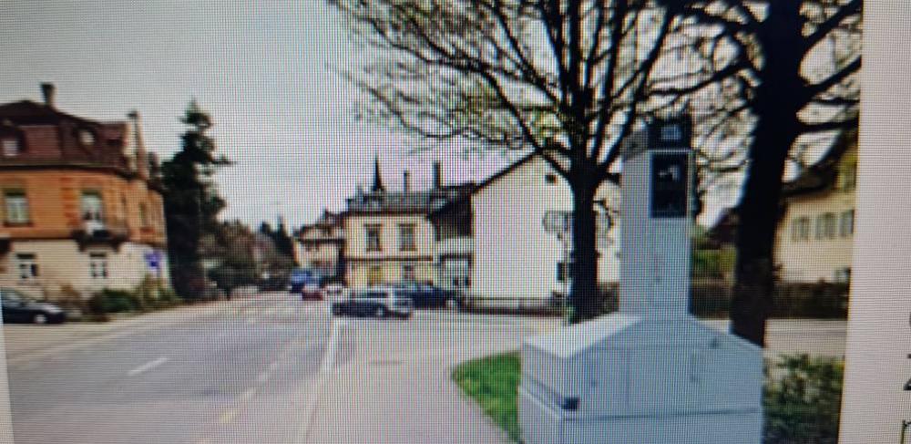

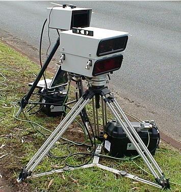

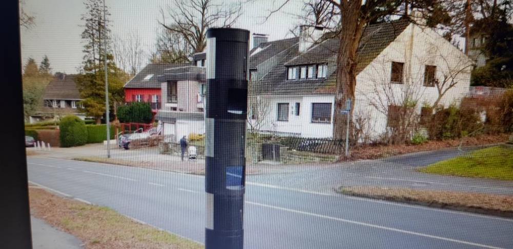

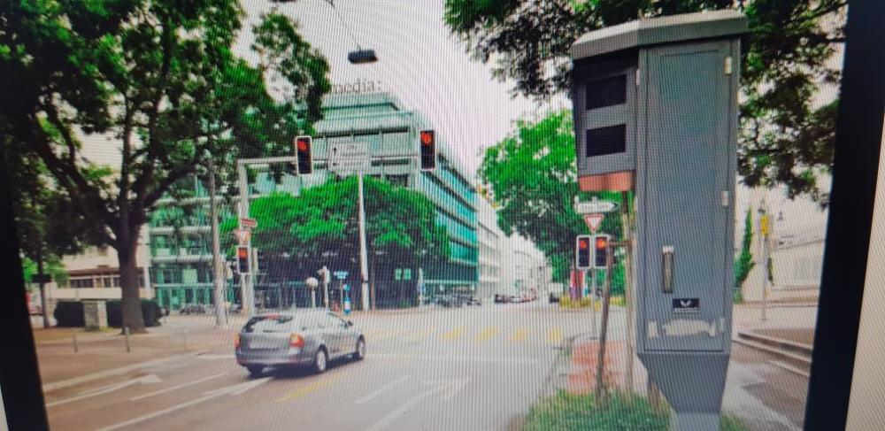

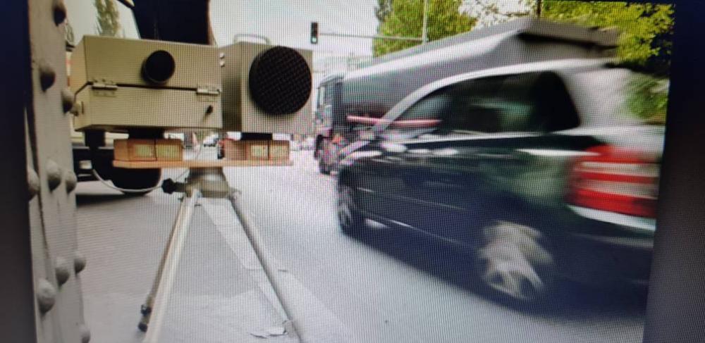

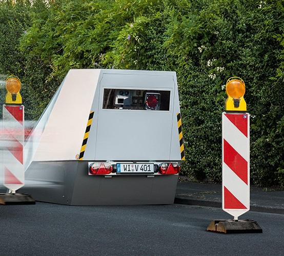

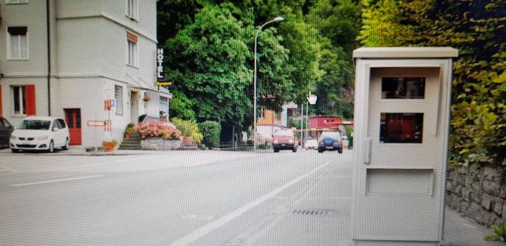

abergueiro Publicado 7 de Diciembre del 2018 Reportar Compartir Publicado 7 de Diciembre del 2018 Es alguno de estes? Enviado desde mi SM-G950F mediante Tapatalk Citar Enlace al comentario Compartir en otros sitios web More sharing options...
