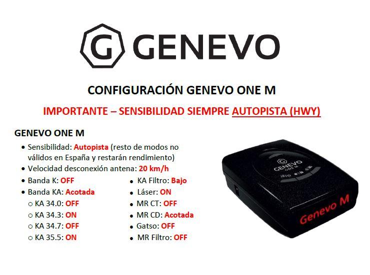

Neivan Posted January 4, 2019 Report Posted January 4, 2019 Hola acabo de comprar este detector me lo entregan hoy y voy a hacer un viaje ida vuelta a Badajoz desde Galicia. La duda es si tengo que activar la k o alguna otra cosa o tocar algo de la configuracion voy a ir por la Ruta de la plata y es ida y vuelta en el mismo día por lo que voy a ir un poco alegre... gracias de antemano. Quote

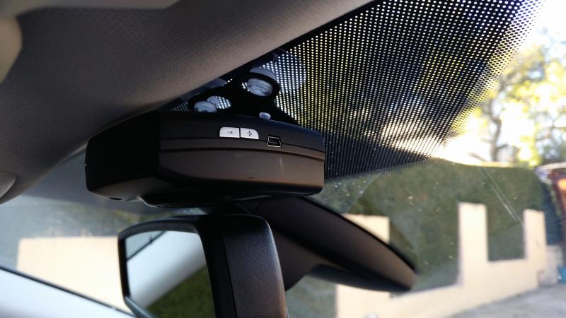

Neivan Posted January 4, 2019 Author Report Posted January 4, 2019 Por cierto donde debería colocarlo? En la zona de puntitos del retrovisor? Y lo más recto posible no? Quote
abergueiro Posted January 4, 2019 Report Posted January 4, 2019 hace 3 horas, Neivan dijo: Por cierto donde debería colocarlo? En la zona de puntitos del retrovisor? Y lo más recto posible no? Si en esa zona ... Enviado desde mi SM-G950F mediante Tapatalk Quote
Neivan Posted January 4, 2019 Author Report Posted January 4, 2019 Ok. Y la configuración la dejo tal cual? O activo la k tambien Quote
psegovi88 Posted January 4, 2019 Report Posted January 4, 2019 Creo que abergueiro se ha equivocado con el post, el genevo one m viene configurado para su uso en España y pilla multaradar cd, ct y gatso. Con la configuración que te lo han enviado solo tendrías que conectarlo en la luna lo mas alto y mas nivelado posible, y seguro que el equipo no te decepciona. Enviado desde mi SM-G965F mediante Tapatalk 1 Quote

abergueiro Posted January 4, 2019 Report Posted January 4, 2019 Es muy buena compra jjjj me lie al responder aqui a otro usuario sobre un ony you. La configuracion que te envia es la correcta yo le apagaria el filtro ka y lo pondria off .....lo demas como te lo enviaron ..... Enviado desde mi SM-G950F mediante Tapatalk Quote
Equipo Todoradares Posted January 4, 2019 Report Posted January 4, 2019 hace 3 horas, Neivan dijo: Hola acabo de comprar este detector me lo entregan hoy y voy a hacer un viaje ida vuelta a Badajoz desde Galicia. La duda es si tengo que activar la k o alguna otra cosa o tocar algo de la configuracion voy a ir por la Ruta de la plata y es ida y vuelta en el mismo día por lo que voy a ir un poco alegre... gracias de antemano. Buenas tardes, Tal y como recibiste el equipo es la configuración recomendada. Puedes apagar si quieres el filtro de la KA y dejarlo en OFF para aumentar el rendimiento. La banda K no tienes que activarla, ya va activa la K modulada que tenemos en España al activar el MultaradarCD (MR CD ON). El resto de la configuración, puedes verlo aquí: Por otro lado, la ubicación recomendada sería junto al espejo retrovisor lo más nivelado y centrado posible. Un ejemplo: Tienes el mejor detector de radar portátil del mercado, así que no te preocupes, vas bien protegido. Un saludo y feliz año nuevo Quote

CLF Posted January 5, 2019 Report Posted January 5, 2019 No hace falta tocar nada, sólo volumen y brillo de la pantalla a gusto, bien nivelado en la parte alta, discreto por su tamaño y buen rendimiento junto al retrovisor interno Quote
