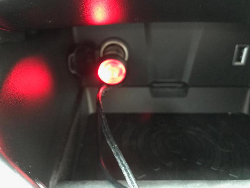

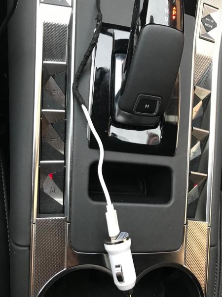

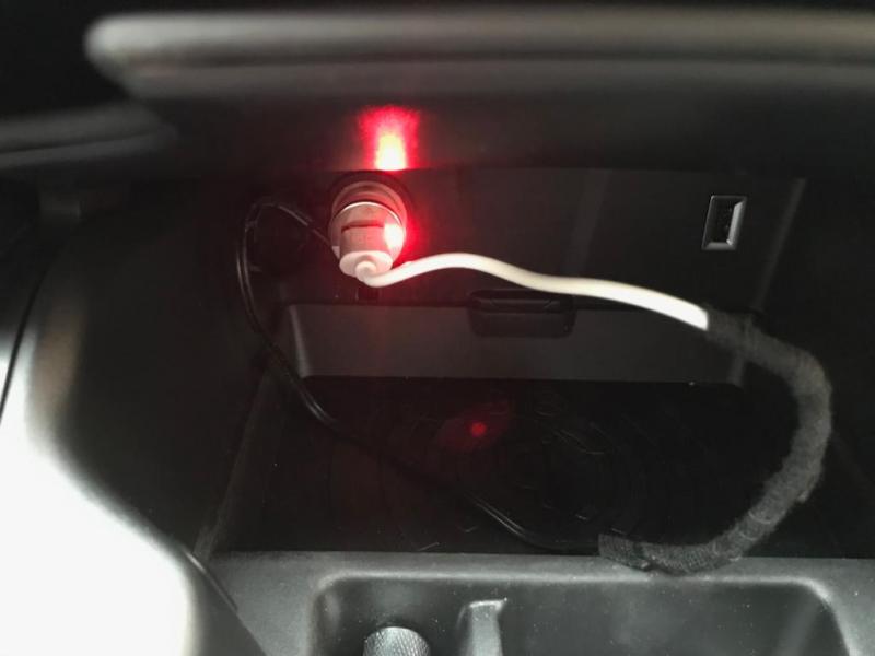

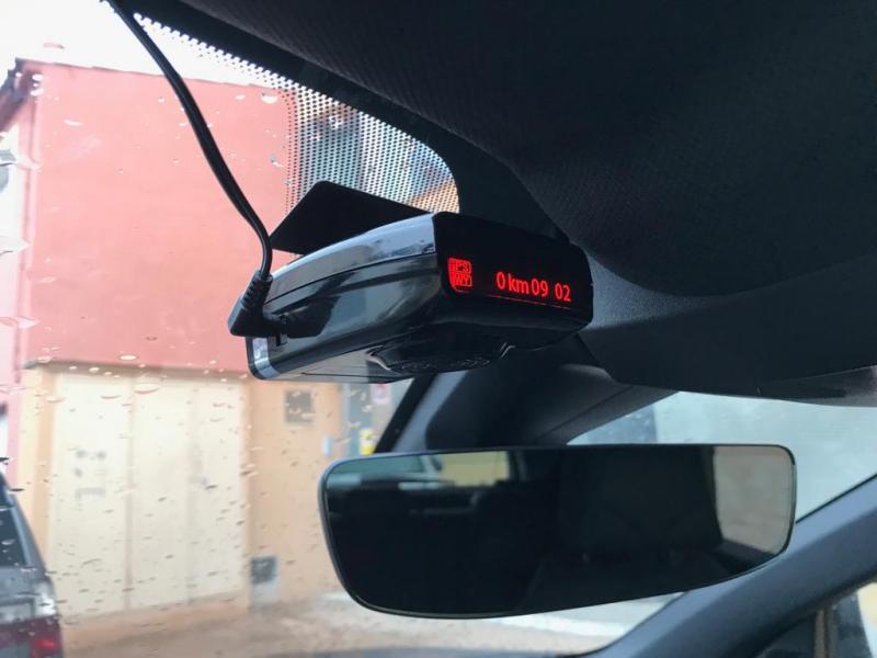

karparof Publicado 11 de Junio del 2019 Autor Reportar Compartir Publicado 11 de Junio del 2019 Hola de nuevo, lo anterior ya lo he hecho todo y nada, sigue igual sin detectar las microondas pero por el GPS si. Esta mañana he probado con el cable original al mechero, no se si es casualidad pero va bien como antes. Cuando lo compré tb solicité un cable segundario para la toma directa. Hice ésta instalación, pero en este coche con tanta electrónica no encontré , ni me fié de conectarlo a cualquier lugar, por lo tanto lo hice llegar hasta el mechero. A ver si el problema es éste, corté el cable para trabajar mejor ( localizando bien el + del - ) una vez pasados soldé a un conector usb y a un adaptador de mechero. Tube que prescindir del fusible. Todo fué bien, habia corriente , se encendia bien, hasta aquí todo normal, pero no detecta las señales de microondas, será eso ? a ver los técnicos que dicen......... envio fotos. Citar Enlace al comentario Compartir en otros sitios web More sharing options...
karparof Publicado 11 de Junio del 2019 Autor Reportar Compartir Publicado 11 de Junio del 2019 Foto 1. Estado de la colocación Foto 2. Nuevo acople a toma mechero con cable secundario Foto 3. Soldado cable secundario con USB + toma mechero Foto 4. Toma cable primario original mechero. Citar Enlace al comentario Compartir en otros sitios web More sharing options...
funki Publicado 11 de Junio del 2019 Reportar Compartir Publicado 11 de Junio del 2019 Yo no soy especialista, pero eso no debería afectarle en nada. Ahí solo hay positivo y negativo para alimentar el detector, así que si arranca, el funcionamiento debería ser igual en los dos casos. Citar Enlace al comentario Compartir en otros sitios web More sharing options...
