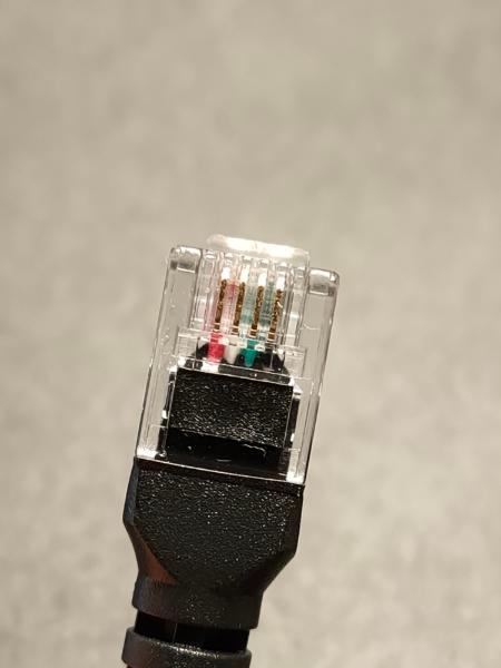

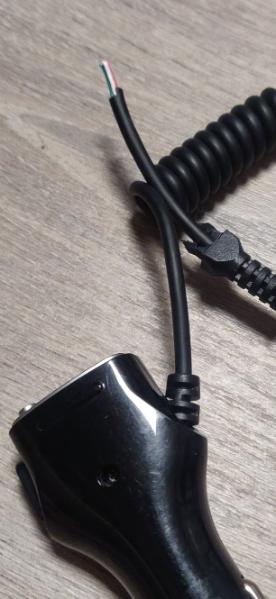

Yuta Posted June 17, 2021 Report Posted June 17, 2021 Buenas, Alguien me puede hacer la foto RJ11 de conexión de orden los colores . La clavija esta no vale para mucho.Me han roto el pincho fijador, y con los nervios he reventado toda la clavija.Pero sin tomar la foto. Aquí no lo encuentras en ninguna parte,y estoy usando cable de Escort MAX2 y también de Redline EX, que funciona igual. Quote
Equipo Todoradares Posted June 18, 2021 Author Report Posted June 18, 2021 hace 12 horas, Yuta dijo: Buenas, Alguien me puede hacer la foto RJ11 de conexión de orden los colores . La clavija esta no vale para mucho.Me han roto el pincho fijador, y con los nervios he reventado toda la clavija.Pero sin tomar la foto. Aquí no lo encuentras en ninguna parte,y estoy usando cable de Escort MAX2 y también de Redline EX, que funciona igual. Discrepo en lo de que el conector no vale para nada, es la primera vez que veo algo así... Se que hay algunos clientes que rompen la pestaña de fijación para poder quitar el cable rápidamente en caso de necesidad y desconectar el equipo, pero aquí está reventada la clavija y hasta el termosellado!! Para reventar el conector así hay que hacer mucha fuerza o pillarlo con la puerta o similar, sino no es normal... Los colores, de izquiera a derecha son: Rojo, blanco, verde, negro. Quote
