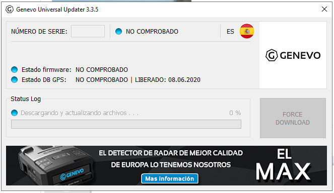

j0sele Posted February 22, 2022 Report Posted February 22, 2022 hace 9 horas, Equipo Todoradares dijo: En alguna de las actualizaciones no te ha cargado algo bien. Actualiza de nuevo pero antes de darle a "Download" pulsa las teclas Control + F + U para que el botón cambie a "Force Download". Una vez actualices con este método, aplica valores de fábrica y vuelve a probar. Si sigue fallando nos avisas y lo vemos, porque eso que comentas no es normal. Un saludo Voy a probar y os cuento. Gracias por contestar. Quote

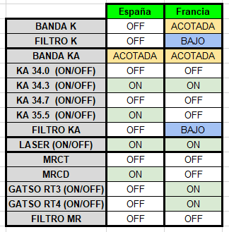

FrA1l3 Posted April 10, 2022 Report Posted April 10, 2022 En 4/4/2022 a las 8:35, Equipo Todoradares dijo: Ningún sensor anticolisión o de ángulo muerto provoca falsas alarmas en KA. Lo más probable es que ese Lexus llevará un detector de radar y eso era lo que estabas detectando. No, para Francia tienes que cambiar la configuración ya que los radares allí funcionan en otras frecuencias. Un saludo Buenas equipo! Justo iba a poner un post sobre la tabla de configuración para el MAX justo hoy que acabo de actualizarlo y aplicar valores de fábrica y venía a pediros a ver si podemos hacer una tabla entre todos tan mona como la que tenéis con el ONE: De hecho, justo hice la tabla con el mismo formato que la otra y acabo de ver que juraría la opción de Filtro K no la he visto. De todas formas si tenéis más países con el MAX podemos ir rellenando. En Junio me voy a Eslovenia y me vendría bien jijiji Muchas gracias! Quote
