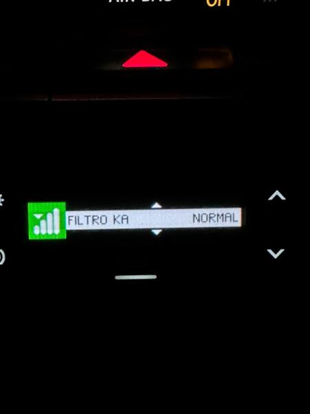

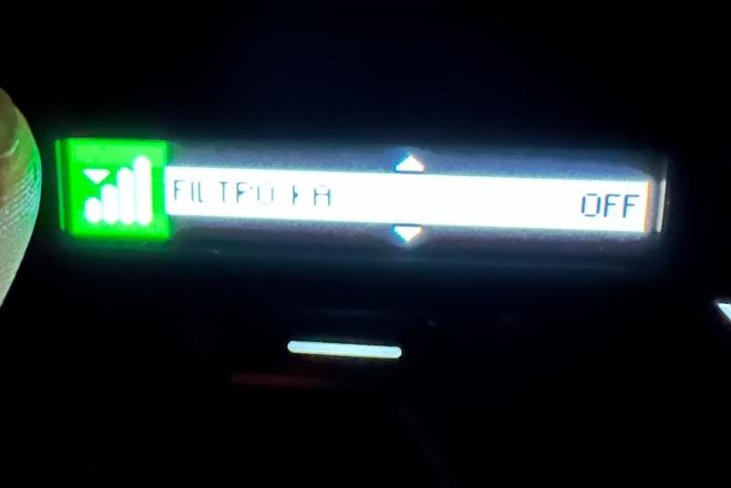

Equipo Todoradares Posted April 14, 2023 Report Posted April 14, 2023 hace 5 horas, ivoguerra dijo: Pues lo estuve mirando para activarla y el V- Filtro KA en vez de bajo viene en normal. Cambia algo?? El filtro KA no tiene ajuste "Normal", tiene "Bajo", "Alto" u "OFF". En principio, como bien ha comentado thara, salvo que tengas falsas alarmas en KA en la antena vertical, debe ir "Bajo". Un saludo Quote
ivoguerra Posted April 14, 2023 Author Report Posted April 14, 2023 Pues estaba mirando y filtro ka me sale solo normal, alto y off. . pongo alguna foto Quote
thara Posted April 14, 2023 Report Posted April 14, 2023 Luego miro yo el mío. Que también tengo un pro-2 Duo Pero me suena que "normal" sí que aparecía en los ajustes. O eso creo recordar Quote
ivoguerra Posted April 14, 2023 Author Report Posted April 14, 2023 Yaa, es que me estaba volviendo loco y solo me sale asi. A ver tu como lo llevas Quote
Equipo Todoradares Posted April 15, 2023 Report Posted April 15, 2023 hace 12 horas, ivoguerra dijo: Yaa, es que me estaba volviendo loco y solo me sale asi. A ver tu como lo llevas Sí, tienes razón, es "OFF, "Normal" y "Alto". Me estaba fallando la memoria porque los firmware los desarrollamos primero en inglés y después se carga la traducción y ahí es "OFF", "Low" y "High". Dicho ésto, el Filtro KA de la antena vertical déjalo en "Normal", es el ajuste correcto. Un saludo Quote
ivoguerra Posted April 15, 2023 Author Report Posted April 15, 2023 Ahhh vale. Pues ahora ya lo llevo todo bien!! A ver si lo voy probando a fondo. muchas gracias 1 Quote
thara Posted April 15, 2023 Report Posted April 15, 2023 Ya lo miré este mediodía, aunque ya está aclarada la cosa. A mi también me sale "normal" Quote
