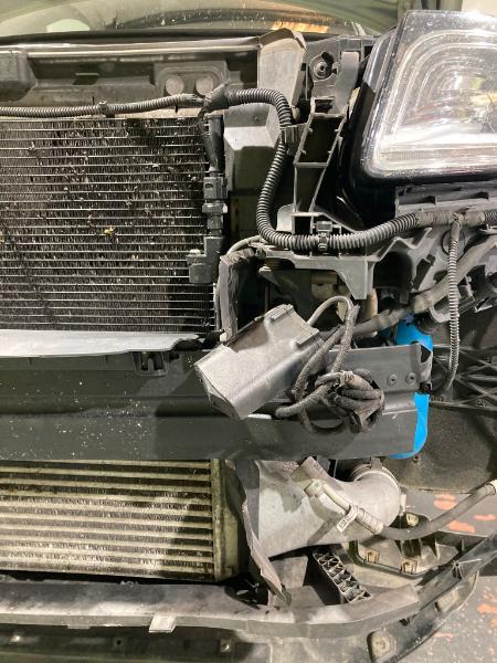

robertito608 Posted December 26, 2023 Report Posted December 26, 2023 Buenas noches Suelo actualizar el Pro pues unas 3 veces al año, después de esta actualización (diciembre) he empezado a notar bajada en distancias. Normalmente por las zonas donde me muevo este último año no pillo casi radares, pero si alguno fijo de vez en cuando, el caso es que tenía la sensación que al pasar por este fijo, la distancia había bajado muchísimo (hasta el punto de avisarme a unos 50 metros escasos) cuando antes podría ser de unos 200/300 metros. Aunque tengo que decir y me da la sensación, que hace un par de meses me cambiaron en un taller la parrilla delantera y pintaron un travesaño central delantero en negro para que no se viera a través de la parrilla, lo que quiero decir es que me da en la nariz que me hayan movido en la instalación la antena o yo que sé. Para la instalación del PRO fui hasta un taller en Madrid que me recomendó @duke80 y bueno quería saber si hay algo más cercano a mi domicilio para si es como sospecho recolocarla, etc.... Añado que vivo al norte de la provincia de Cáceres. Mil gracias de antemano y FELIZ AÑO NUEVO Quote

robertito608 Posted December 27, 2023 Author Report Posted December 27, 2023 En 26/12/2023 a las 23:27, abergueiro dijo: Es raro esa diferencia ,revisa la instalación o incluso la pintura puede afectar Enviado desde mi Redmi Note 9 Pro mediante Tapatalk Me cuesta creer que lo hayan llegado a pintar... Lo que esta claro es que no va nada bien Quote
Equipo Todoradares Posted December 28, 2023 Report Posted December 28, 2023 Si todo "comienza" a raíz de que han tocado en el frontal del coche, yo creo que el problema va a venir de ahí. No es normal que pierda tanto rendimiento de repente y de las actualizaciones no es (de hecho las últimas actualizaciones lo han incrementado). En algún caso hemos visto antes instaladas al revés, mirando hacia arriba (en vertical) o directamente colgando tras pasar por chapa/pintura. Lo ideal sería revisar la instalación y en función de lo que te encuentres ya vemos. Te busco el taller más cercano a tu ubicación y te lo mando por MP. Un saludo! 1 Quote
robertito608 Posted February 13, 2024 Author Report Posted February 13, 2024 (edited) En 26/12/2023 a las 23:20, robertito608 dijo: .....Aunque tengo que decir y me da la sensación, que hace un par de meses me cambiaron en un taller la parrilla delantera y pintaron un travesaño central delantero en negro para que no se viera a través de la parrilla, lo que quiero decir es que me da en la nariz que me hayan movido en la instalación la antena o yo que sé. ................. Buenas noches Pues como sospechaba era un tema de antena, podéis alucinar como la dejaron después de pintar el travesaño.... Gracias @Todoradares por la recomendación del taller, un 10 Edited February 13, 2024 by robertito608 1 Quote

Equipo Todoradares Posted February 13, 2024 Report Posted February 13, 2024 hace 1 hora, robertito608 dijo: Buenas noches Pues como sospechaba era un tema de antena, podéis alucinar como la dejaron después de pintar el travesaño.... Gracias @Todoradares por la recomendación del taller, un 10 No era normal esa pérdida de rendimiento y mucha casualidad que coincidiera con el paso por chapa y pintura. Nos alegra leer que ya está todo como debe y operativo de nuevo al 100% Un saludo y a seguir haciendo km! Quote
rikitaun Posted February 14, 2024 Report Posted February 14, 2024 En 13/2/2024 a las 19:34, robertito608 dijo: Gracias @Todoradares paaaco esto que es? yo que sé, echalo pai dentro y cierra Quote
CLF Posted February 14, 2024 Report Posted February 14, 2024 A lo mejor era para pillar el rebote del helicóptero Quote
