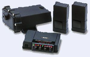

Mi 975 es un H0 de hace dos años con cono y tapa, montado en horizontal detrás de la rejilla.
Además también he llevado conectada una PDA con el Tomtom y los radares de Robser con sus correspondientes voces.
Por lo tanto al aproximarnos al radar, se oyen voces del Lince y del Tomtom y a eso sumamos el aviso “detectada banda Ka” del Merlín mas el gri gri gri gri del Road Pilot mas unos pitidos muy rápidos que casi no se oyen desconocidos para la mayoría de vosotros ya que provienen del TDR-2 que llevo en pruebas. Para comparar cuando comienza cada antena a detectar, sólo nos fijaremos en el gri gri gri del Road y “detectada banda ka” del Merlín con eso ya tenemos suficiente.
Por cierto, que en mi instalación llevo incorporado en el TDR-2 dos antenas, la 975r y la 966 pero para las pruebas he desconectado la 966 dejando solo la 975 y además lleva conectado el Road Pilot mas dos inhibidores laser, uno delantero y otro trasero (Laser Pro Park)
Os pongo unas fotos de cómo quedó la instalación:
