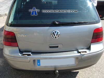

EL coche escogido fue un Golf de color plateado, la razón es que el color plateado refleja mejor el láser que los colores oscuros, y por lo tanto son más fáciles de captar por el láser, ya que es capaz de reflejar mejor los rebotes del láser de vuelta a la pistola. De manera que los coches de colores claros les hace el trabajo más difícil a los inhibidores y por eso escogimos uno.
En la instalación de cada jammer se ha prestado especial atención a la colocación de los transpondedores (la parte del inhibidor que emite el láser de vuelta a la pistola), ya que su funcionamiento correcto depende de que estén perfectamente nivelados en los tres planos, y para ello empleamos un nivel.
Hemos instalado el inhibidor tanto en la parte delantera como en la trasera del vehículo para la prueba, ya que en España te disparan tanto por delante como por detrás, y la efectividad del inhibidor no es necesariamente la misma en ambas posiciones.
Generalmente la parte trasera del coche es mas difícil de proteger porque la parte trasera de los vehículos suelen ofrecer una mayor superficie que la frontal y además suele ser mas vertical, con lo que estos dos factores hacen que la pistola láser sea capaz de obtener mejores rebotes de la parte trasera de un vehículo que de la delantera. A esto hay que sumarle otro factor y es que si tenemos en cuenta que a menores distancias mas difícil el la inhibición, y cuando disparan por detrás empiezan desde la distancia mas próxima a medida que se aleja el coche. Mientras que cuando disparan por delante, disparan desde la mayor distancia y da lugar a que el conductor pueda frenar antes de entrar a distancia más próximas.
Aun así cada coche es distinto, mucho cromado u ópticas muy grandes y reflectantes en la parte frontal, puede cambiar el escenario.
