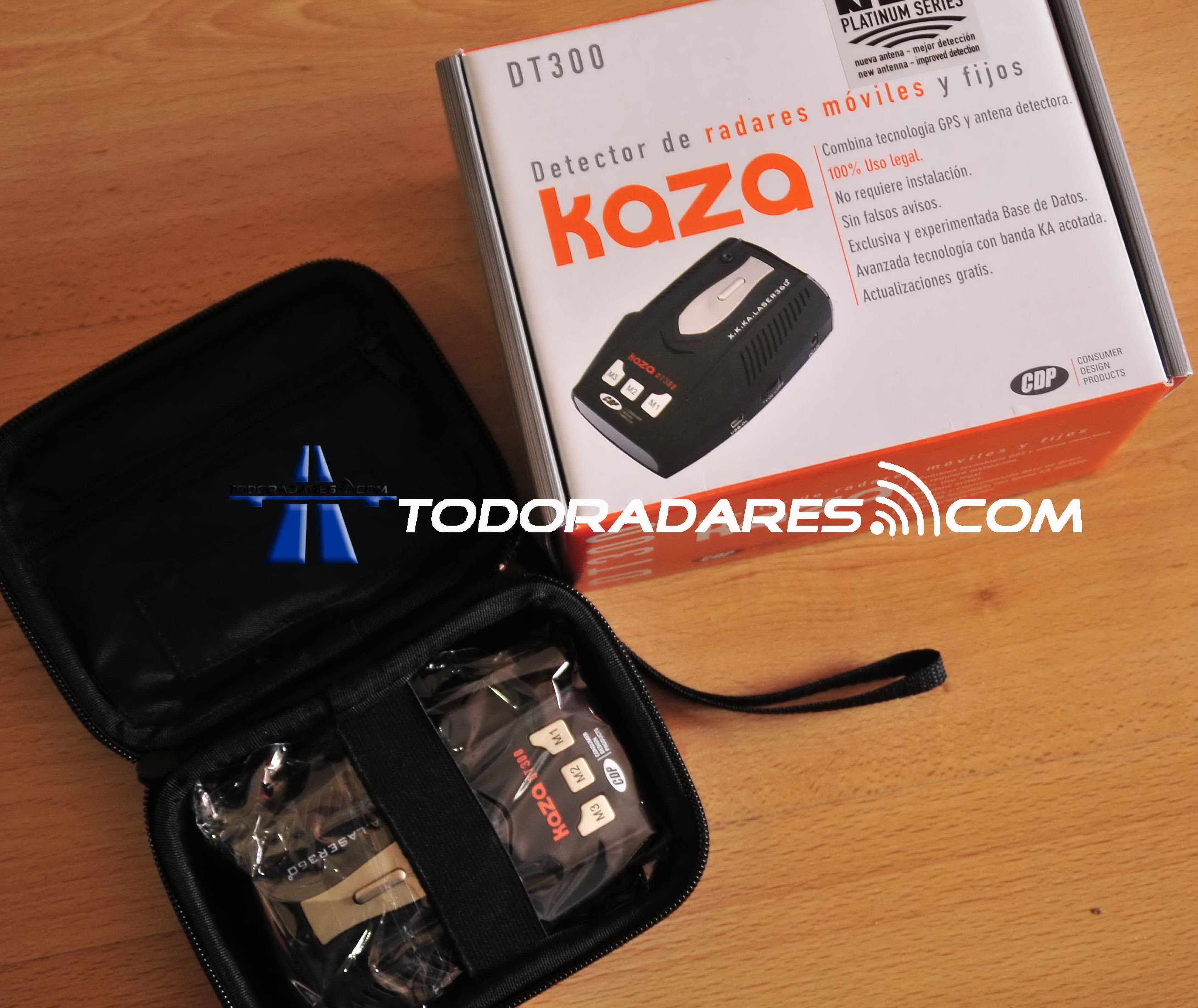

La marca CDP, nos ofrece sus dos “joyas de la corona” en los modelos DT300 en portátil, y DT400 (o Twin en conjunto con avisador) en instalación.
Con un precio muy bajo (225 Euros el DT300 y 300 Euros el Twin), nos decidimos a probar el portátil.
Este equipo solo trabaja en banda ancha y no puede acotar para mejorar rendimiento y eliminar falsas alarmas, a diferencia de Beltroncs o Escort que podriamos trabajar en ambos modos.
KAZA DT 300:
![](http://www.todoradares.com/wp-content/uploads/2012/03/kazza1.jpg)

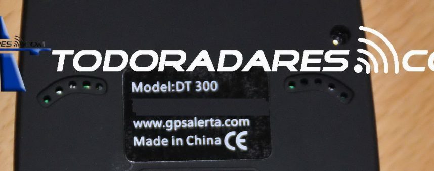

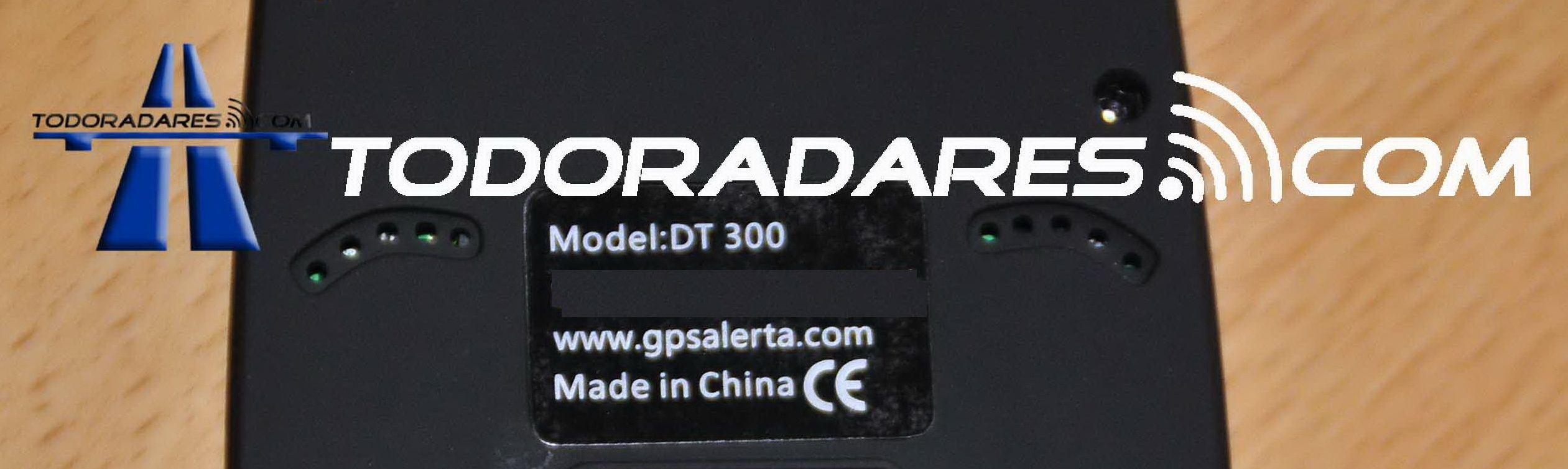

– Unboxing: Caja bien ejecutada, con una funda de protección en tela muy bien hecha. Es lo mejor de todo el conjunto . Abriendolo, vemos que los plásticos del detector tienen un tacto sedoso que nos recuerda a otro detector de gama baja. La calidad percibida no es mala a excepción del cable y el metal de sujeción (demasiado blando, y se dobla).
– Carácterísticas: Avisador-detector con K y Ka Ancha. Configurable.

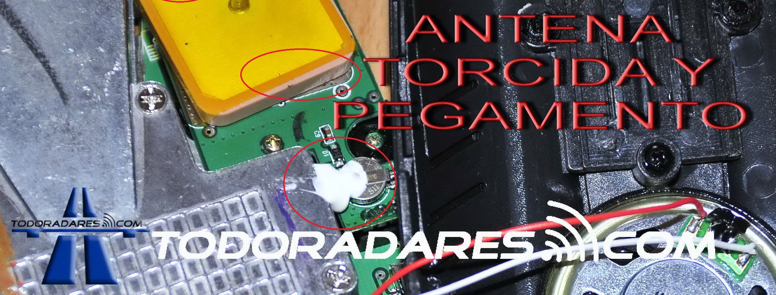

Observamos que el diseño del equipo, la tecnología, es la misma que la del resto de equipos baratos y de baja calidad comentados anteriormente y el componen principal de detección, el dipolo, se ajusta mediante tornillos pegados con silicona para que no se muevan, esto, nos da una idea de la calibración y de la durabilidad del producto.
