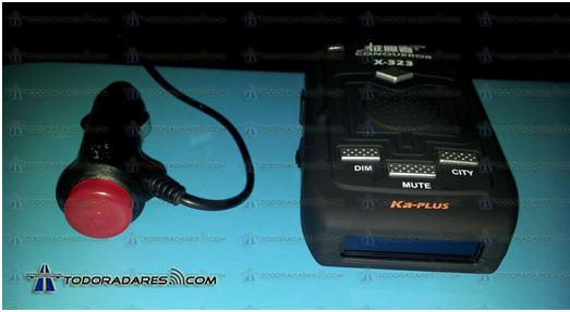

- Unboxing: Caja de cartón microcanal normal que protege el equipo lo suficiente. Dentro encontramos detector, cable (con interruptor, detalle cómodo), y soporte con 2 ventosas de calidad aceptable. No se dobla como en el caso del Kaza. El tacto sedoso del detector es muy similar a otros equipos de misma procedencia.
![Detector de radar Conqueror](https://www.todoradares.com/wp-content/uploads/2012/11/Conqueror1.bmp)
- Características: Sólo detector con X, K, Ku ,Ka Ancha, y POP, todas desactivables.En la caja no aparece la detección de 35,5 Ghz., pero nuestra unidad lo detecta perfectamente. El display de puntos se ve perfectamente en cualquier condición, y tiene bastante atractivo.
- Idiomas: Inglés, Chino y Cantonés.

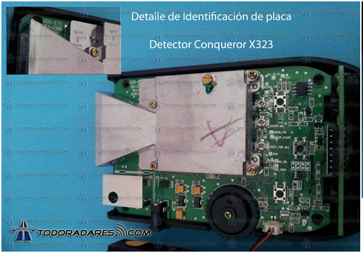

Imágenes del interior:
![Placa detector de radar chino](http://www.todoradares.com/wp-content/uploads/2012/11/Conqueror2.bmp)
Llaman la atención tanto diseño de bocina como esquema de tornillos de calibración, muy similares a otros equipos. La placa, como en W-Finder Mercury X1 y Combi , está nombrada como gold-eye.
