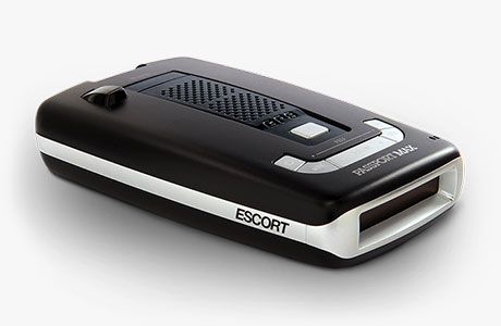

Parecía que no llegaba nunca a España, con muy buena prensa y una gran campaña de marketing, y al final, ha sido lanzado ya como Escort Passport Max Internacional.
Escort Passport Max
Nuevo concepto: Procesado digital de la señal
Creado sobre la base de un receptor superheterodino, pero ahora tiene un procesado digital completo de la señal, totalmente diferente a lo que había hasta ahora. ¿Para qué? Este método único de la exploración permite identificar las amenazas reales más rápido y con más precisión que cualquier otro detector, minimizando las falsas alarmas.
Tiene un tiempo de respuesta más rápido lo que significa un aviso instantáneo si capta un radar, incluso ante radares de activación instant-on o pulsos.
Ahora, se incorpora la segmentación pero de un modo algo distinto: realmente se escanea toda la banda, y sólo se silencia los segmentos no “abiertos”, con el fin de minimizar más aún las falsas alarmas. Desaparece el RDR, que ya no se analiza igual: es procesado digital completo.
La bocina es nueva, diseñada desde cero, y nace con el nombre de M5. Teóricamente trae una ganancia muy superior a la M3 de STI-R/9500ci o Redline, pero es detectable ante los RDDs.
Nuevo sistema de menús y pantalla OLED color
 Escort, partiendo de un sistema de menús similar al que tenía en anteriores equipos, ha rediseñado la pantalla y modificado algo la estructura. El resultado es un interfaz sencillo, rápido y cómodo, que todo beltronics/escort debería haber tenido hace años.
 Se incorpora el Control Cruise y activación por velocidad. También se pueden activar selectivamente las alertas de GPS como anteriormente.
