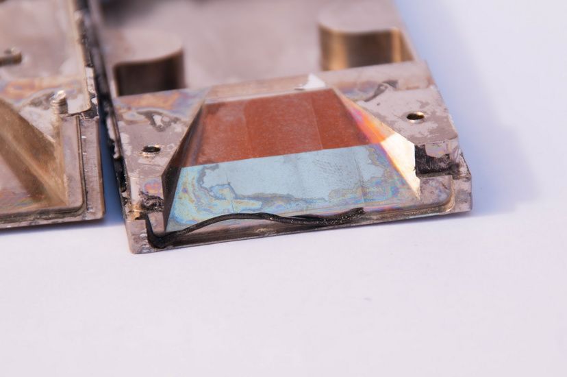

![](http://www.todoradares.com/wp-content/uploads/2013/05/shadow22.jpg)
En los últimos tiempos, hemos recibido varios detectores de la marca Shadow para revisar, que no tenían las distancias adecuadas, o directamente no funcionaban. Aparentemente, tenían un sellado perfecto, y no se veía ninguna entrada de agua a simple vista.
Pero la sorpresa estaba en el interior: Marcas de agua y óxido.

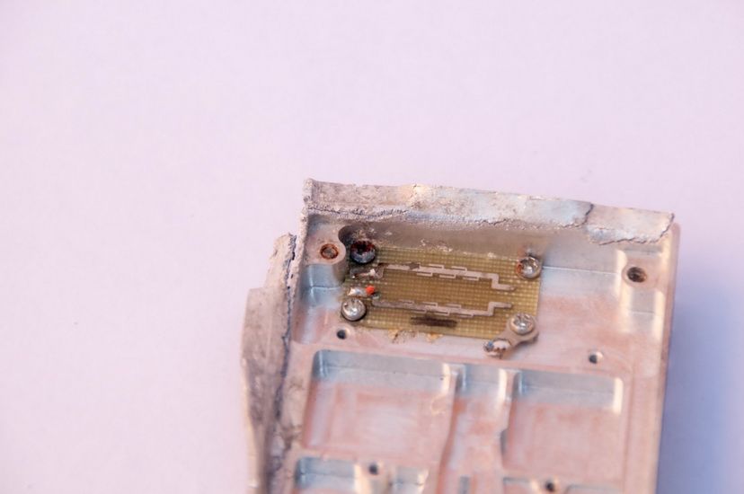

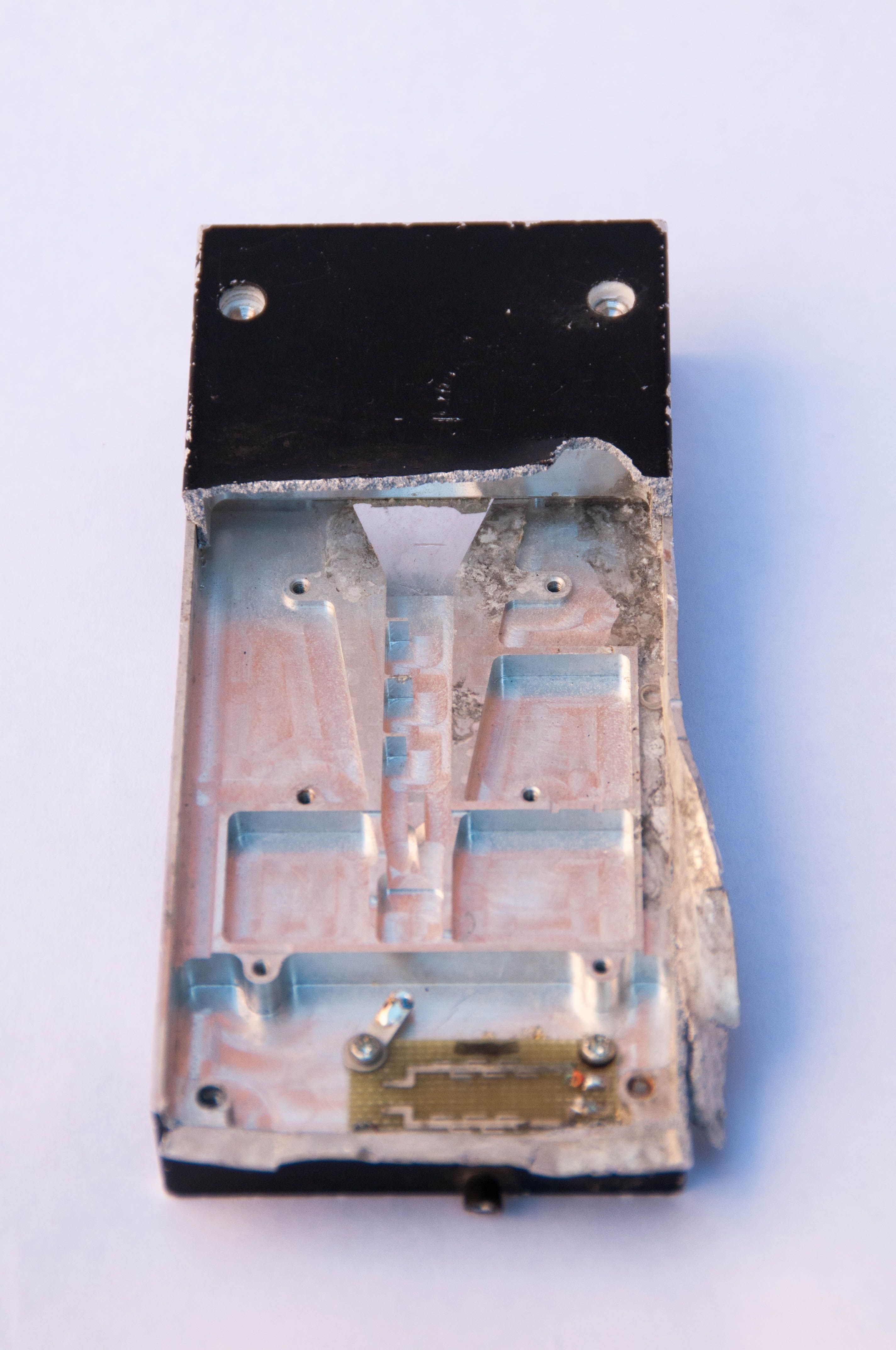

En las siguientes imágenes podéis ver unos ejemplos con los restos de agua y el óxido acumulado en 3 antenas que hemos recibido por cambios de equipo de clientes. Las imágenes no dejan lugar a duda:
![](http://www.todoradares.com/wp-content/uploads/2013/05/shadow5.jpg)
![](http://www.todoradares.com/wp-content/uploads/2013/05/shadow24.jpg)
Sabemos que no son casos aislados, sino que son bastantes los usuarios que están teniendo estos problemas, por lo que recomendamos que los usuarios que tengan antenas filtradas Shadow, las monten protegidas de las inclemencias meteorológicas, detrás de plásticos. Ante la humedad no podemos hacer nada, pero al menos estará a salvo de agua.
Hemos comprobado la falta de junta tórica en toda su unión y la tapa viene sellada con una silicona de baja calidad, esto provoca la avería del equipo y la destrucción de cualquier antena por agua.

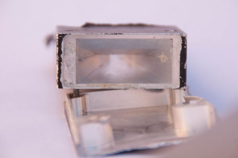

![](http://www.todoradares.com/wp-content/uploads/2013/05/shadow7_2.jpg)

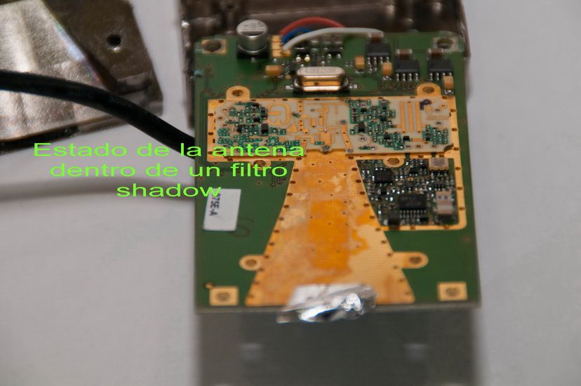

![](http://www.todoradares.com/wp-content/uploads/2013/05/shadow4.jpg)

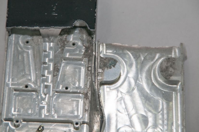

![](http://www.todoradares.com/wp-content/uploads/2013/05/shadow1.jpg)
![](http://www.todoradares.com/wp-content/uploads/2013/05/shadow19.jpg)
