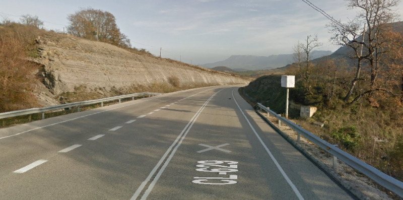

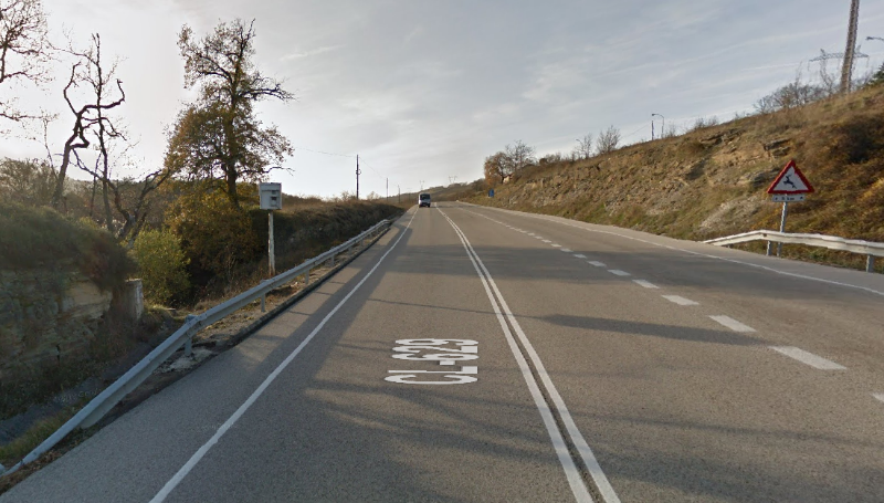

Resconorio Posted October 7, 2021 Report Share Posted October 7, 2021 Muy buenas. Hace un par de semanas que me hice con un Genevo MAX casi sin usar, comprado en Andorra, y estoy haciendo las primeras comprobaciones. Tras circular varios dias por mi zona, tengo en mi recorrido cuantro cabinas fijas de radar que son avisadas por los datos del GPS. Solo una de ellas tiene instalado el radar y se sabe por los pitidos y el aviso de bnda Ka. Pero cuando me lo encuentro en el sentido de mi marcha disparando por detras, los pitidos empiezan despues de haber rebasado la cabina. Solo un par de veces me ha avisado con un pitido justo cuando me faltaban 15 metros y hoy un poco antes ya que venia un camion en sentido contrario y habra rebotado. Pero lo mas gracioso del tema es que despues de rebasar el radar, sigue pitando hasta recorrer mas de 200 mts. A la vuelta, cuando me lo encuentro de frente, el aviso lo da con 215 mts de antelacion y sigue pitando una vez rebasado el radar. A ver si voy a tener que poner el aparato apuntando con la antena hacia atras? Con el unico camuflado que merodea la zona, me he encontrado solo 2 veces, una escondido a la dcha en sentido de mi marcha, del cual me avisó con poco tiempo a mi entender, y la vez que me lo encontre de frente, el aparato se volvio loco con pitidos mucho antes siquiera de establecer visual con el susodicho camuflado. En general, me da la impresion de que no es muy efectivo y de que no me va a avisar a tiempo en el momento menos esperado. Lo he actualizado dos veces y ademas le he reseteado a valores de fabrica. Quote Link to comment Share on other sites More sharing options...

Resconorio Posted October 28, 2021 Author Report Share Posted October 28, 2021 El que sale en la foto en la bajada soy yo. Ayer lo lleve montado en un Opel zafira en la parte alta de la luna delantera y ese radar el Genevo se lo come la mayoria de las veces. A ver si algun dia salgo de mi zona y lo pruebo con otros, porque de momento, me estan dando ganas de venderlo Quote Link to comment Share on other sites More sharing options...
Equipo Todoradares Posted October 29, 2021 Report Share Posted October 29, 2021 hace 9 horas, Resconorio dijo: El que sale en la foto en la bajada soy yo. Ayer lo lleve montado en un Opel zafira en la parte alta de la luna delantera y ese radar el Genevo se lo come la mayoria de las veces. A ver si algun dia salgo de mi zona y lo pruebo con otros, porque de momento, me estan dando ganas de venderlo ¿Has probado con un único radar y encima fijo y te están dando ganas de venderlo? Los radares fijos no se mueven y frente a ellos lo más eficaz siempre es el avisador GPS. Los radares fijos como no se tocan (no cambian de ubicación, de altura, de ángulo, de carretera) emiten por lo general a baja potencia (y en este caso encima sólo controla un carril). Si a eso le sumas que vas solo por la carretera y no hay rebotes de la señal, bastante que en algunas ocasiones pite con 50 metros. Por muy bueno que sea tu teléfono móvil, si el router emite con poca potencia no te va a llegar el wifi a la otra punta de la casa. Ese radar en esas condiciones se lo comerá Genevo y cualquier otra marca. Un saludo Quote Link to comment Share on other sites More sharing options...
