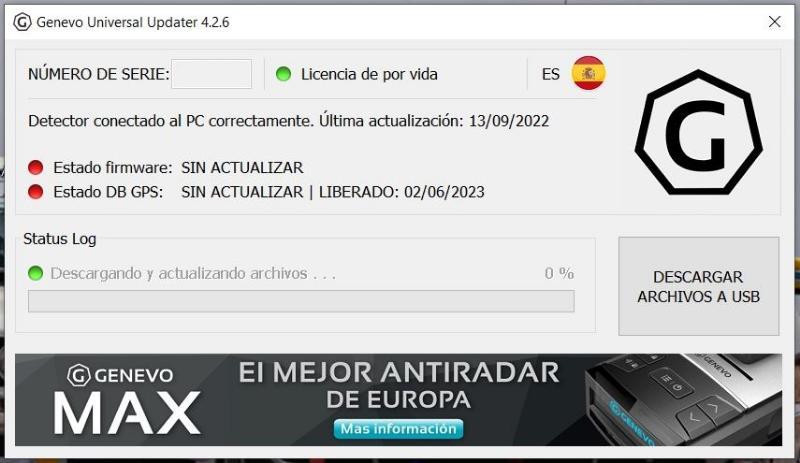

Equipo Todoradares Posted June 2, 2023 Report Posted June 2, 2023 hace 2 horas, berto dijo: sobre el settings.ini..? cómo me aseguro de eso? yo lo que hago es acceder a genevoupdate.com (en su día no conseguí hacer funcionar, no recuerdo bien.. que reconociera mi USB la aplicación de Windows ) y lo que hago es simplemente usar la web.. eso me descarga el ZIP que pongo su contenido descomprimido en el USB y cuando pongo el USB en el Genevo, luego aparece borrado el contenido del USB, no recuerdo si deja algunos ficheros qué debería mirar? El primer mensaje que aparece en pantalla es Settings y una barra de estado que crece. Para ello, el archivo Settings.ini tiene que estar descargado y dentro del USB antes de actualizar. Por otro lado, el GenevoStatus.txt se debería generar sin problemas en el USB con el que hagas la actualización y deberías poder usar el programa sin problema. hace 2 horas, berto dijo: sobre eso, es lo que decía, el display estaba en su sitio perfectamente colocado cuando dijo "apagando" y no lo estaba tocando, estaba conduciendo simplemente. sobre los tocarlo cuando vas mirando la configuración, pues a priori no creo que le estuviera dando más presión, simplemente muchas veces seguidas. lo que hacía es apagarse sin decir "apagando" y volver a encenderse pero se queda el voltaje q muestra a 00.0V, y al pasar por los menús de configuración salen sólo parámetros de K, Ka, Laser, y no aparecen nada de MultaRadar, Gatso, Dahua, etc. lo que me ha hizo pensar más en problemas más que una desconexión puntual Si el display tiene un micro corte por una vibración, bache o similar, se interrumpe la comunicación. Eso implica que no está habiendo un buen contacto. Al pulsar las teclas, aunque creas que no, puedes levantar ligeramente la pantalla y que ese falso contacto se acentúe (sobre todo al pulsar el botón para avanzar por el menú, que está en el extremo opuesto a los pines). Si hay un microcorte, el equipo puede quedarse en un estado "extraño" y que no funcionen bien las cosas. Eso se solucionó hace ya bastante por lo que esto unido a que no te genera el archivo genevostatus.txt me hace pensar que no tienes cargado el boot de arranque correctamente. Envíame el número de serie por privado y te indico como proceder para solucionarlo. Quote
Equipo Todoradares Posted June 2, 2023 Report Posted June 2, 2023 hace 2 horas, berto dijo: Esto significa que en cualquier momento que se libera un firmware con mejoras, si nos conectamos para bajar una actualización, ya viene el firmware nuevo no? aunque no se hayan actualizado los mapas (ni recibido el mail recordatorio) yo sigo pensando que estaría bien recibir algún mail o tener un txt o aunque sea un hilo por aquí que ponga que cambios se van haciendo en el firmware y además así se sabe cuando compensa actualizar o no.. porque si te mueves por las mismas zonas y no tienes previsto viajar, igual no compensa bajar actualización, pero si ves que hay un cambio de firmware a mitad de mes, pues sí compensará actualizar antes del mail mensual y luego no hace falta actualizar por los POIs Sí, en el momento que se libera un nuevo firmware, ya está disponible para descarga, aunque estemos a día 12 del mes y la base de datos no sea diferente a la existente. En cuanto al changelog, cuando hay algún cambio importante o interesante se comunica por aquí. Incluirlo en el email no es útil ni productivo porque a muy pocos les importa o lo entenderán ya que muchas veces son cambios de funcionamiento interno. Quote

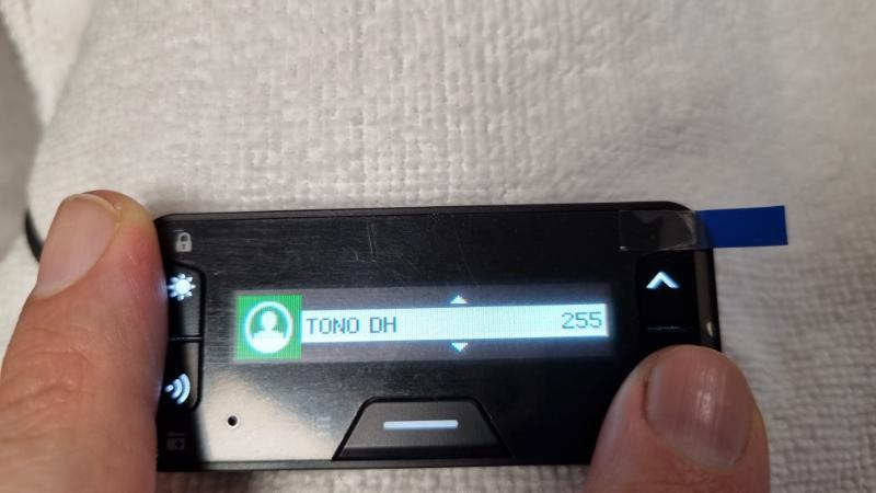

berto Posted June 2, 2023 Author Report Posted June 2, 2023 hace 21 horas, Equipo Todoradares dijo: Si el display tiene un micro corte por una vibración, bache o similar, se interrumpe la comunicación. Eso implica que no está habiendo un buen contacto. Al pulsar las teclas, aunque creas que no, puedes levantar ligeramente la pantalla y que ese falso contacto se acentúe (sobre todo al pulsar el botón para avanzar por el menú, que está en el extremo opuesto a los pines). Si hay un microcorte, el equipo puede quedarse en un estado "extraño" y que no funcionen bien las cosas. Eso se solucionó hace ya bastante por lo que esto unido a que no te genera el archivo genevostatus.txt me hace pensar que no tienes cargado el boot de arranque correctamente. Envíame el número de serie por privado y te indico como proceder para solucionarlo. Hola, te mandé la info de mi equipo Lo del status creo que sí lo genera, el problema que tenía con el software es que no me detectaba el USB, pero creo que la unidad entera, no me acuerdo si mi conclusión era pq tengo varias unidades de disco, lector de SD, etc.. y no se puede llegar a seleccionar una letra más alta ¿? ahora mismo mi unidad USB es H: volveré a instalar y ver que pasaba Lo que sí puedo decir es que cuando compré el PRO2 se había incorporado hace poco Dahua y aunque sí venía con firmware con detección Dahua, la configuración por defecto que se supone es la adecuada por España lo traía apagado, no sé si tendrá que ver con algo no cargado al principio El caso es que cosas de estas me pasan desde el principio, simplemente enchufándolo en el mechero para hacer pruebas con las antenas en el habitáculo, pero como apenas toco la pantalla y es el coche que menos uso.. Al buscar sobre ello he leído lo que anoté en su momento, por ejemplo al moverme por los menús y dejarlo en un punto, sin tocar, al salirse automáticamente es cuando daba el error también y volvía con el voltaje 00.0.. o a veces al mirar en settings del tipo de aviso, por ejemplo en dahua salía puesto el tono 255, que no hay tantos.. Quote
Equipo Todoradares Posted June 3, 2023 Report Posted June 3, 2023 hace 19 horas, berto dijo: Lo del status creo que sí lo genera, el problema que tenía con el software es que no me detectaba el USB, pero creo que la unidad entera, no me acuerdo si mi conclusión era pq tengo varias unidades de disco, lector de SD, etc.. y no se puede llegar a seleccionar una letra más alta ¿? ahora mismo mi unidad USB es H: volveré a instalar y ver que pasaba Eso no tiene nada que ver, aunque tengas 4 memorias USB conectadas, el programa identifica cuál es la que tiene el archivo GenevoStatus y se ejecuta de acuerdo a ello. Eso sí, la memoria USB tiene que estar en FAT32. hace 19 horas, berto dijo: Lo que sí puedo decir es que cuando compré el PRO2 se había incorporado hace poco Dahua y aunque sí venía con firmware con detección Dahua, la configuración por defecto que se supone es la adecuada por España lo traía apagado, no sé si tendrá que ver con algo no cargado al principio El caso es que cosas de estas me pasan desde el principio, simplemente enchufándolo en el mechero para hacer pruebas con las antenas en el habitáculo, pero como apenas toco la pantalla y es el coche que menos uso.. Al buscar sobre ello he leído lo que anoté en su momento, por ejemplo al moverme por los menús y dejarlo en un punto, sin tocar, al salirse automáticamente es cuando daba el error también y volvía con el voltaje 00.0.. o a veces al mirar en settings del tipo de aviso, por ejemplo en dahua salía puesto el tono 255, que no hay tantos.. Lo que ya comenté, no parece que tengas el boot de arranque cargado, eso se solucionó hace bastante ya. Seguimos por privado. Un saludo Quote

berto Posted July 8, 2023 Author Report Posted July 8, 2023 Hola! La verdad es que apenas he podido probar el tema de los cortes, porque lo poco que lo he llevado tenía la pantalla colgando enchufada al cable sin base, y tenía desmontado el coche por otra cosa no relacionada con el genevo.. Leí el consejo de poner un imán por detrás, que no se me había ocurrido, y a priori es buena idea, pero más bien para sujetar la base con alguna lámina metálica pegada, pq no quiero prescindir de la base y a ambos lados tengo otras cosas q no quiero prescindir y taparía la de la izquierda.. y me queda más estético y prácticamente invisible que salga el cable por arriba. Pero miré la cosa está complicada para poner un imán en la posición correcta, si fuera pegado por dentro. Si fuera por su propia fuerza me arriesgaría a que si se separa por lo q sea la pantalla, yo accidentalmente o alguien q no sepa q hace en taller, limpieza o l oq sea, se me cae por ahí el imán y ya la hemos liado. Está muy complicado de manipular esa zona, y si tengo q desmontar eso, que es lo complicado, para eso ya me compro una pieza nueva si se ha deteriorado por un adhesivo. De todas formas he comprado unas cintas adhesivas supuestamente removibles, estilo cinta de carrocero, que estas como pase mucho tiempo sí acaban dejando residuos, pero bueno, se suponen q serán mejores pq son para pegar en papel y de un par de marcas buenas 3M y Tesa creo q era la otra? pongo eso pegado en el coche, y encima ya una doble cara. Antes de ponerlo, como tengo la base suelta, y ahora se puede manipular fácilmente y ver los pines, antes de pegarla, que hago para mejorar la conexión? Porque en realidad, no se ve nada raro, ni en la base ni en la pantalla y no creáis que los he separado muchas veces.. y no he manipulado nunca los pines de la base.. A priori no veo nada raro, se parece a los demás? debería subir un poco más hacia fuera los pines? por ejemplo con un destornillador de relojero con cuidado.. Gracias Quote
