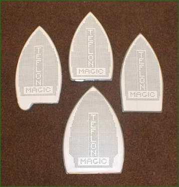

Cascabeleando Posted October 4, 2005 Report Posted October 4, 2005 Esto.... quizá diga una tontería.... pero NO vale reirse ¡eh, que os veo! "quien no se arriesga a hacer una tontería tampoco logrará nada interesante".... he puesto teflon en Google y he dado a imágenes, porque en principio sólo me venía a la cabeza las sartenes y los utensilios de cocina de ese material.... y un cono con una espumadera.... como que no :-P mirando he visto varias cosas, pero me pierdo... sí me ha llamado la atención las bases de plástico que se ponen en las planchas, para que deslicen... son de ese material. La semana que viene voy a Salamanca, allí he comprado muchas cosas en Resopal http://www.resopal.com/IT/ES/PT/Teflon.htm, puede que tengan algo.... (veo que tb están en Alcalá de Henares). Bss.-<p><a href="https://www.todoradares.com/foro/uploads/monthly_2005_10/56fd0387441b8_Magic20Teflon20Shoes.jpg.b5b747cfe19dd3b8f5a16399ace681b4.jpg" class="ipsAttachLink ipsAttachLink_image"><img data-fileid="116" src="https://www.todoradares.com/foro/uploads/monthly_2005_10/56fd0387441b8_Magic20Teflon20Shoes.jpg.b5b747cfe19dd3b8f5a16399ace681b4.jpg" class="ipsImage ipsImage_thumbnailed" alt=""></a></p> Quote
