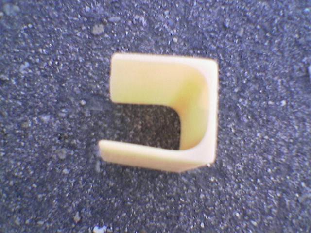

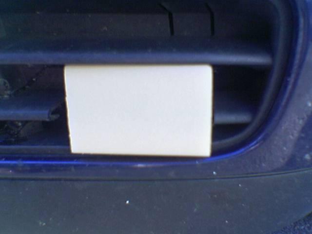

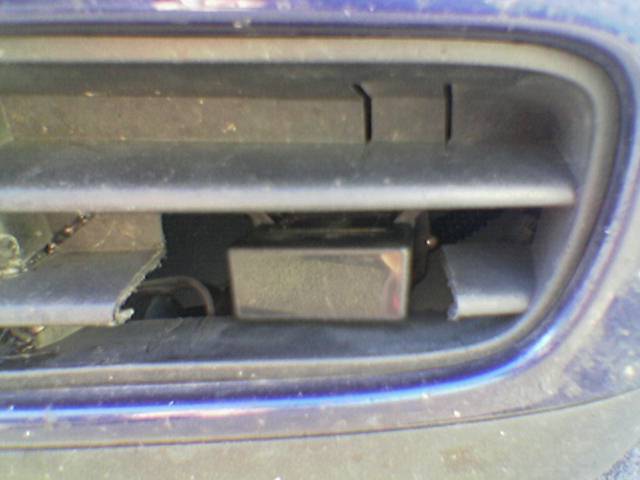

juinta Posted November 24, 2005 Report Posted November 24, 2005 Para abrir boca...me he pasado antes de "manducar" por el radar de Ribadavia más conocido por el de los "245" (2 fotos de peña a 245)... Bien...ayer noche pasé por allí también para estrena el copi...obtuve 250m aprox...que es un distancia acorde con otros foreros...(foto 1 de como está la antena) Hoy he vuelto a pasar,peeeeeeeeeeero con una "caperuza" de PE (Polietileno) de media densidad coloreado en beige de unos 3mm de espesor de media (foto 2 y foto3) Las distancias han sido muy similares...conclusión...el PE a priori parece que no interfiere la señal... Espero vuestros comentarios S2<p><a href="https://www.todoradares.com/foro/uploads/monthly_2005_11/Instant(051).jpg.a26bb6f95262af6d84f72c1f785b737a.jpg" class="ipsAttachLink ipsAttachLink_image"><img data-fileid="216" src="https://www.todoradares.com/foro/uploads/monthly_2005_11/Instant(051).jpg.a26bb6f95262af6d84f72c1f785b737a.jpg" class="ipsImage ipsImage_thumbnailed" alt=""></a></p><p><a href="https://www.todoradares.com/foro/uploads/monthly_2005_11/Instant(053).jpg.a7fff43c6a7eadb2286d2f416657d926.jpg" class="ipsAttachLink ipsAttachLink_image"><img data-fileid="217" src="https://www.todoradares.com/foro/uploads/monthly_2005_11/Instant(053).jpg.a7fff43c6a7eadb2286d2f416657d926.jpg" class="ipsImage ipsImage_thumbnailed" alt=""></a></p><p><a href="https://www.todoradares.com/foro/uploads/monthly_2005_11/Instant(052).jpg.32e0b56f48b0d539b4777bf8bfd5e7c9.jpg" class="ipsAttachLink ipsAttachLink_image"><img data-fileid="218" src="https://www.todoradares.com/foro/uploads/monthly_2005_11/Instant(052).jpg.32e0b56f48b0d539b4777bf8bfd5e7c9.jpg" class="ipsImage ipsImage_thumbnailed" alt=""></a></p> Quote
coupe2000 Posted November 25, 2005 Report Posted November 25, 2005 Una pregunta juinta, llevas la antena invertida o has puesto la foto al revés. Solo por saberlo, ehh. Saludos. Quote
juinta Posted November 28, 2005 Report Posted November 28, 2005 Una pregunta juinta, llevas la antena invertida o has puesto la foto al revés.Solo por saberlo, ehh. Saludos. Saber siempre es bueno...nos hace grandes... Invertida...basicamente porque con los soportes de serie de BEL era la única manera de ponerla a un anclaje de las bocinas del coche... S2 Quote
