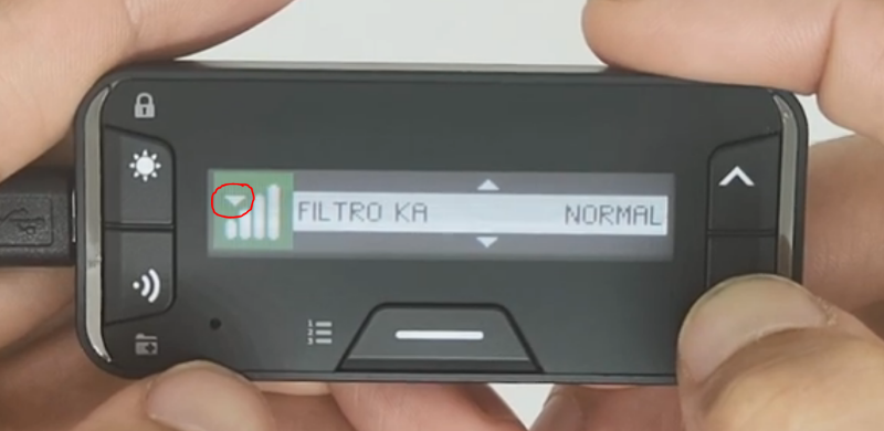

Equipo Todoradares Posted October 8, 2023 Report Posted October 8, 2023 hace 1 hora, ALH dijo: Buenas tardes. Es la primera vez que me paso por aquí. Tengo un Genevo Pro 2 Duo instalado en un Mercedes ML. Ya desde el principio de montarlo alguna que otra vez he tenido falsas sobre todo en DAHUA y alguna puntual en K. Pensaba que de primeras a lo mejor se debía a que los firmwares no estaban pulidos en DAHUA y tampoco le eché demasiado cuenta. Sin embargo ayer lo actualicé a la última versión de firmware y es imposible circular con él, los avisos son constantes en banda K. He reseteado de fábrica, que son los ajustes que he usado siempre pero todo sigue igual. ¿Tenéis idea a que puede deberse? O sabéis algún taller por la provincia de Cádiz donde me lo puedan revisar por si se debe a la colocación de las antenas o fallo del equipo. Muchas gracias de antemano y un saludo. La banda K tiene que ir apagada en España. Tienes falsas alarmas continuas porque no lo tienes bien configurado. En la actualización de Mayo se eliminaron las falsas alarmas en DAHUA. Configura el equipo como se muestra en este video: Si las falsas son en KA, pon el filtro KA de la antena vertical en ALTO. Un saludo Quote

Equipo Todoradares Posted October 8, 2023 Report Posted October 8, 2023 hace 1 hora, ALH dijo: Perdón ahora que reviso mi mensaje pero estaba yo confundido con las bandas. En la banda que tengo constantes avisos es en la KA. No obstante voy a probar con la configuración que me habéis pasado Pon la configuración del vídeo y en la Filtro KA de la antena vertical pon ALTO. Con eso se soluciona tu problema. Un saludo! Quote

ENRIQUE Posted October 24, 2023 Report Posted October 24, 2023 En 8/10/2023 a las 20:51, Equipo Todoradares dijo: Pon la configuración del vídeo y en la Filtro KA de la antena vertical pon ALTO. Con eso se soluciona tu problema. Un saludo! yo lo llevo así por falsas en Ka. con el filtro mejora mucho y no he notado pérdidas significantes en las distancias. de todas formas, supongo es inevitable tener absolutamente cero falsas. las DH efectivamente han desaparecido. yo viví muchos años en Cádiz y para montar los varios equipos que tuve en esos años, subía a Madrid. hay un taller excelente con décadas de experiencia. STS auto. lo lleva Pablo. un pionero en estos temas. Quote
Equipo Todoradares Posted October 24, 2023 Report Posted October 24, 2023 hace 7 horas, ENRIQUE dijo: yo lo llevo así por falsas en Ka. con el filtro mejora mucho y no he notado pérdidas significantes en las distancias. de todas formas, supongo es inevitable tener absolutamente cero falsas. las DH efectivamente han desaparecido. yo viví muchos años en Cádiz y para montar los varios equipos que tuve en esos años, subía a Madrid. hay un taller excelente con décadas de experiencia. STS auto. lo lleva Pablo. un pionero en estos temas. El cambio entre filtro Normal y Alto se traduce en una pérdida aproximada de un 5%. En 300 metros de detección supone 15 metros (algo totalmente irrisorio). Un saludo Quote
ENRIQUE Posted October 25, 2023 Report Posted October 25, 2023 hace 18 horas, Equipo Todoradares dijo: El cambio entre filtro Normal y Alto se traduce en una pérdida aproximada de un 5%. En 300 metros de detección supone 15 metros (algo totalmente irrisorio). Un saludo yo no he sido capaz de notar la diferencia. supongo es porque 15 m a 100 km/h sea menos de 1 seg ? soy muy malo para los cálculos Quote
