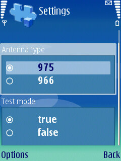

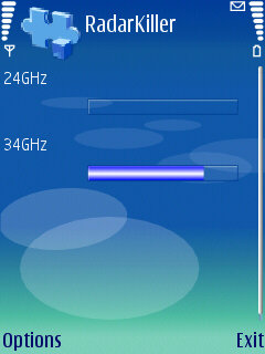

DIOS!!!!!! Lo tienen superavanzado:
http://www.flitsservice.nl/phpBB/viewtopic.php?t=31596&start=0&postdays=0&postorder=asc&highlight=
con una aplicación en J2ME, que es compatible con PDA, móviles,...
y el interface BT que va a la antena<p><a href="https://www.todoradares.com/foro/uploads/monthly_2007_03/Screenshot0019.jpg.4a95e2c936a0938b4fc74e7cf3c000b6.jpg" class="ipsAttachLink ipsAttachLink_image"><img data-fileid="1320" src="https://www.todoradares.com/foro/uploads/monthly_2007_03/Screenshot0019.jpg.4a95e2c936a0938b4fc74e7cf3c000b6.jpg" class="ipsImage ipsImage_thumbnailed" alt=""></a></p><p><a href="https://www.todoradares.com/foro/uploads/monthly_2007_03/Screenshot0021.jpg.183acdc0da17a41e7861e6b91a55bf30.jpg" class="ipsAttachLink ipsAttachLink_image"><img data-fileid="1321" src="https://www.todoradares.com/foro/uploads/monthly_2007_03/Screenshot0021.jpg.183acdc0da17a41e7861e6b91a55bf30.jpg" class="ipsImage ipsImage_thumbnailed" alt=""></a></p>

A ver lo que me han podido traducir resumido biene a ser lo siguiente
- El interface no se vende todavia
- El programa está funcionando, pero lo hace a través de un simulador de ondas de radar.
- El simulador de radar tambien se puede descargar.
- Están trabajando en el interface y dentro del foro tienen varios proyectos abiertos, de hecho hay varios esquemas de montaje publicados asi como datasheets con los componentes que están usando.
Yo he estado ojeando y con los conocimientos que tengo de electronica, muy basicos, no he distinguido mas que unas puertas lógicas y algún condensador´, así que si algun electronicos quiere investigar....
