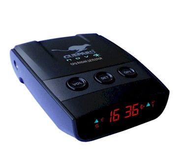

Os presentamos un nuevo avisador+detector en un solo elemento portátil. Aunque es un producto aun sin corregir fallos de firmware o software y en afinamiento final

Los primeros equipos portátiles que salieron al mercado fueron solo detectores, pero, con el paso del tiempo, ha ido apareciendo varias marcas sumando el detector al avisador. Si bien es verdad que, desde la legalización del producto, han aparecido “demasiadas” marcas sin validez de ningún tipo como detector, con bases de datos de dudosa calidad y con unas calidades francamente malas. Principalmente y motivado por que los detectores se fabrican para países como EEUU, CHINA, AUSTRALIA…….que disponen de otras condiciones de potencia y emisión los radares a lo que se usa en España, donde la capacidad y la calidad de un detector va a ser fundamental.
No llega al nivel de los detectores portatiles como el Escort 9500ix o a un 975 portatil, pero es un digno competidor de Valentine One en el modo detector a menor precio y muy por encima el famoso Combi siendo del mismo precio, tanto en distancias, como en falsas alarmas así como del resto de detectores de otras marcas y de costes muy inferiores.
Por supuesto, no puede ser comparado con equipos de instalación tales como STI-R PLUS o el QI45 y si uno quiere un detector de alto nivel que le asegure la detección, debe pensar en un Escort 9500ix y no en otra opcion
Asi pues y dado que en Todoradares siempre ofrecemos lo mejor, no recomendamos este producto mas que para usuarios que apenas usen el coche
Este equipo solo trabaja en banda ancha y no puede acotar para mejorar rendimiento y eliminar falsas alarmas, a diferencia de Beltroncs o Escort que podriamos trabajar en ambos modos.
Primero llegó el modelo Only You Combi de una calidad media baja. Numerables falsas alarmas, bajas distancias de detección y calidad muy baja en la fabricación del equipo así como en su calibración, siendo a un precio muy elevado para la misma.
Posteriormente han aparecido el Escort 9500ix y el Guepard Nova, tras varios intentos de detector (fallidos desde nuestro punto de vista).
Lo hemos probado unas 3 semanas y con la colaboración de los foreros Hector libra y abergueiro a quienes aprovechamos para dar las gracias por su desinteresada colaboración, se han comparado con otros equipos y con la experiencia de distancias de los radares más conocidos y se pondrán algunos videos de muestra. Bien es verdad que cualquier video de un radar fijo no es lo más importante pues para eso son las bases de datos, pero se han consiguiendo “cazar” algún radar móvil y grabado, siendo muy alentadores los resultados, en algunos otros las condiciones eran peores y las distancias son las máximas dentro de la tecnología.
Este equipo NO ACOTA la banda KA, siendo un problema para las distancias y para las falsas alarmas, aunque, como hemos dicho, supera al combi en ambas cuestiones.

PROBLEMA DETECTADO: Si se activan los avisos de “Posible Radar Oculto”, en ese punto cercano al radar, se abre el filtro y suele dejar falsas alarmas. Nosotros tomamos la misma solución que con otros avisadores, es decir, quitar los posibles radares ocultos (que sólo sirven para hacerte frenar en muchos casos sin motivo real). A partir de ese punto, ninguna falsa.
PROBLEMA DETECTADO 2: En las zonas de radar de GPS en dirección contraria, el detector da sólo una alerta y se calla unos segundos. Eso puede ser peligroso, si nos plantan un camuflado en ese punto. Se ha pensado, pero desde TDR recomendamos que se modifique al no ser seguro ni recomendado, y parece que así se va a hacer en futuras versiones.
El diseño de la antena se basa en menos bocina que otros equipos de la competencia, y mucha mayor sensibilidad del dipolo.
El avisador tiene un funcionamiento correcto, con rápida recepción de satélites. Vamos, lo normal en casi todos los equipos actuales. No es posible desactivar el avisador de radares fijos.
La base de datos aparentemente es buena pero desconocemos la procedencia pues parece que es propia según nos indican, no obstante, los resultados encontrados han sido buenos. Las actualizaciones son gratuitas
FALSAS ALARMAS
La mayor ventaja de este equipo. No tiene apenas falsas, y no se “pega” con otros detectores en funcionamiento normal, siendo una ventaja frente a otras marcas de menor calidad que si les ocurre. Así, no se tendrá que estar pegando pisotones innecesarios, que sólo hace perder la seguridad que se consigue con un detector, y con el paso del tiempo, perder la confianza en el equipo tal y como le ocurren a otros detectores.
